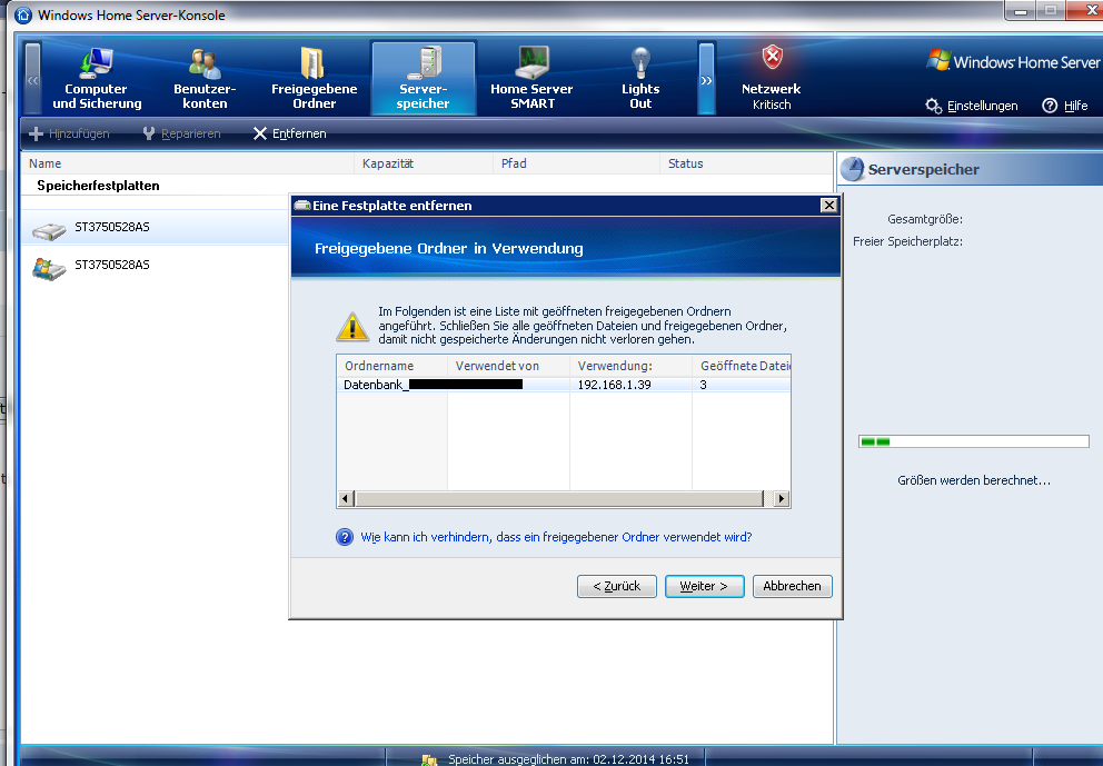

Nobby1805 hat geschrieben:ja ...
Jetzt muss ich doch mal zur Sicherheit fragen: Wir haben testweise vorher von einem client die Datenbank geöffnet. Jetzt meckert der WHS, dass ein Ordner (eben die Datenbank) in Verwendung ist und er daher die Platte nicht entfernen kann. Siehe Bild. Ich dachte, wir greifen auf die erste Platte zu (c+d) und nicht auf die zweite defekte Platte... Ich möchee jetzt nicht Gefahr laufen, dass nix mehr funktioniert, wenn wir die zweite Platte entfernen.
02-12-2014 17-01-14.png (148.11 KiB) 4488 mal betrachtet
Re: Nobby Hilfe, WHS nicht mehr erreichbar - Platte zu voll?
Auf welche der beiden Dateien bei aktiver Duplizierung zugegriffen wird entscheidet der DriveExtender des WHS
Du solltest solange die Probleme nicht behoben sind erst mal nicht mehr auf die Daten des WHS zugreifen

Nobby1805 hat geschrieben:Auf welche der beiden Dateien bei aktiver Duplizierung zugegriffen wird entscheidet der DriveExtender des WHS
OK, aber dann müssen wir aber richtig Gas machen, seit Samstag können wir nicht mehr arbeiten...der Server sollte morgen eigentlich wieder im Büro stehen.
Wie geht es denn jetzt tatsächlich weiter? Ich habe ja keine Ersatzplatte für die defekte. Die ist noch unterwegs. Und was spricht denn dagegen, auf die Daten zuzugreifen?
Habe ich doch schon mehrfach geschrieben... Die Problemplatte in der Konsole entfernen

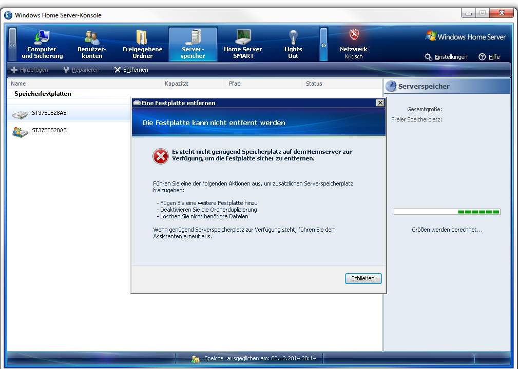

Kann die Platte nicht entfernen. Siehe Bild. Soll ich die Sicherungsplatte wieder hinzufügen?
Dann solltest du die Duplizierung abschalten und es dann noch einmal versuchen ...

Dublizierung überall entfernt, dennoch kommt wieder derselbe Hinweis, dass die Platte nicht entfernt werden kann. Was nun? Eine neue Platte zum Storagepool hinzufügen?
Generell mal ne Frage bei weiteren Platten: Wir hatten ja gestern der Sicherungsplatte den Buchstaben E gegeben. Wenn ich - welche Platte auch immer - neu hinzufüge, werde ich ja wieder gefragt: Soll ich E dann überspringen, damit der die Sicherungsplatte E später wieder erkennt? Wobei das dürfte ja egal sein, weil beim Abmelden der Platte wir ja nur die Möglichkeit hatten zu wählen, dass diese Platte nicht mehr zur Verfügung stehen soll.
Hast du Dateien die du löschen kannst? der Platz auf der 1. platte ist ja etwas kleiner
Vermutlich müssten das 20 GB sein ... Die Daten sind ja auf der Sicherung und könnten später wieder zurück geholt werden
