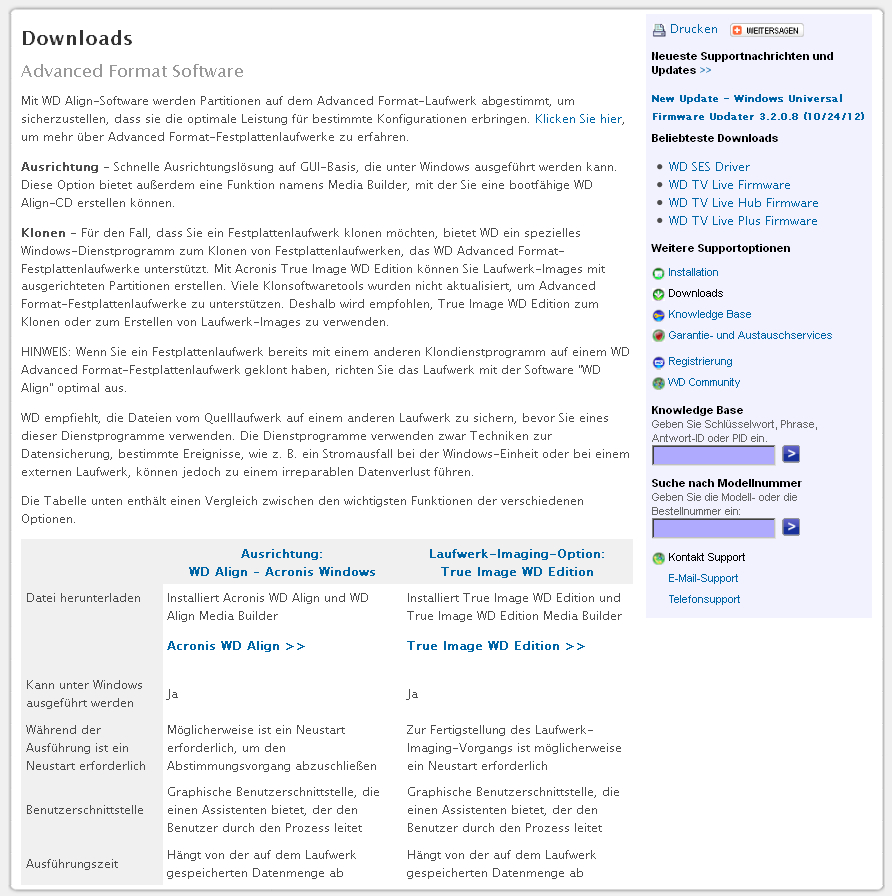

Nach den HDD-Infos habe ich die entsprechende Seite (http://www.wdc.com/advformat) gesucht, und bin auf folgende Seite gestoßen: http://www.wdc.com/de/products/products.aspx?id=780

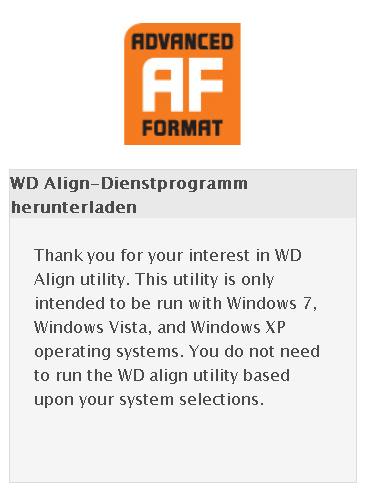

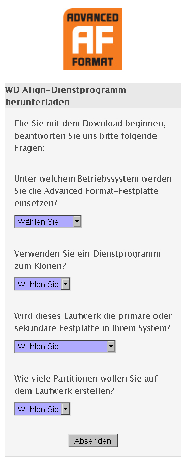

Nun habe ich dort das pd-Menü "Advanced Format" gewählt und ein Fenster erhalten

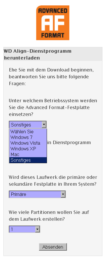

hier wie folgt ausgewählt
und folgende Info erhalten:
Leider steht hier nix von WHS... (Hierfür scheint WD auch speziell die "Red"-Reihe eingeführt zu haben.)
Nun weiß ich nicht, ob ich WinXP mit whs2003 diesbeuzüglich gleichsetzen kann und überhaupt verstehe ich den gesamten Erklärungstext auf der Seite nicht :roll:
Kannst Du mir das interpretieren? Hießt das also nun: WEDER Alignement, NOCH Jumper?

Wenn man hier http://wdc.custhelp.com/app/answers/det ... 679#jumper schaut ist auch für die EARX der Jumper 7-8 für die 4KB-Sektor Platten (Advanced format) noch beschrieben ...
Ehrlich gesagt würde ich aufrgrund dieses Chaos bei WD auf die WD-Platten verzichten und zu anderen Platten greifen die, wie auch immer, das ganze automatisch durchführen.
Das "Problem" tritt ja auch nur auf alten Windows-Versionen auf bzw. auf Partitionen die unter solchen Versionen angelegt worden sind ... konkret: wenn die Startadresse der Partition nicht durch 8 teilbar ist !
Und, um deine Frage konkret zu beantworten, WHS 2003 bzw. Server 2003 ist wie XP zu behandeln ... WD hat auf dem Aufkleber bzw. in der Doku Server2003 nicht erwähnt weil dies m.E. keine Zielgruppe für diese Plattenserie ist
