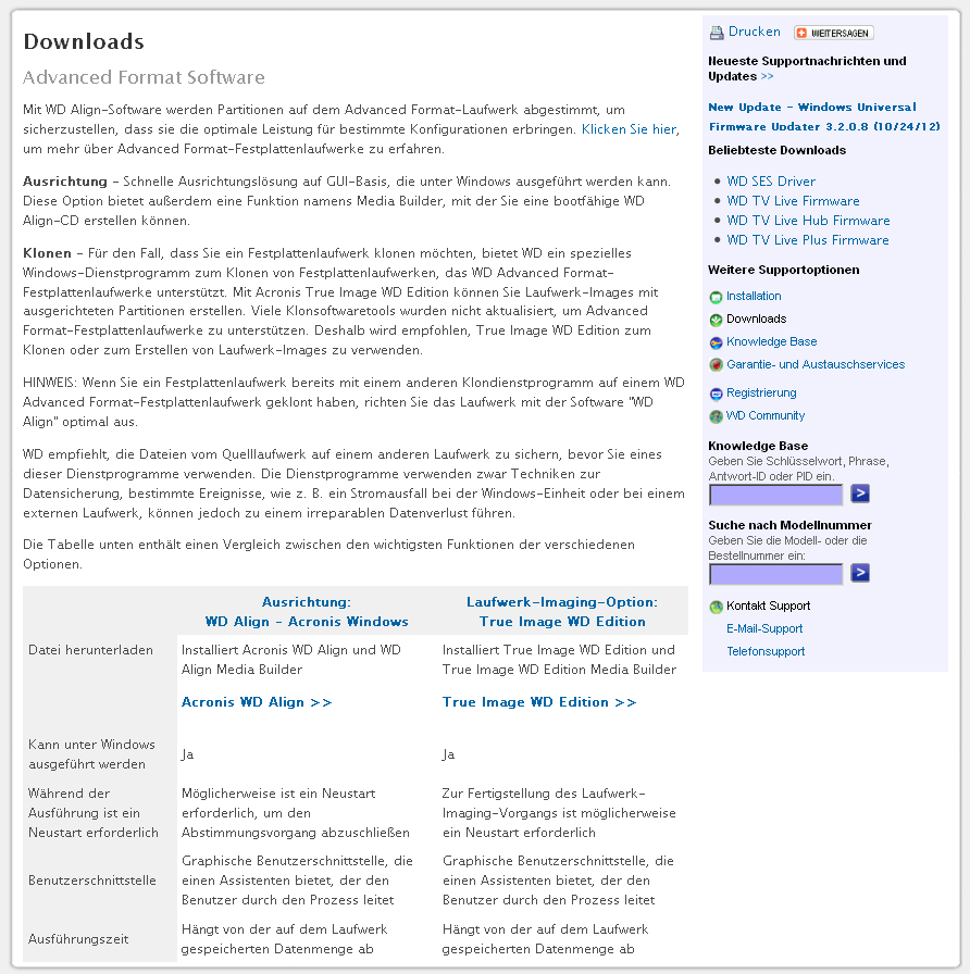

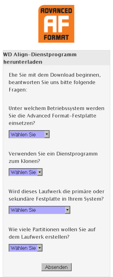

Nach den HDD-Infos habe ich die entsprechende Seite (http://www.wdc.com/advformat) gesucht, und bin auf folgende Seite gestoßen: http://www.wdc.com/de/products/products.aspx?id=780
Nun habe ich dort das pd-Menü "Advanced Format" gewählt und ein Fenster erhalten

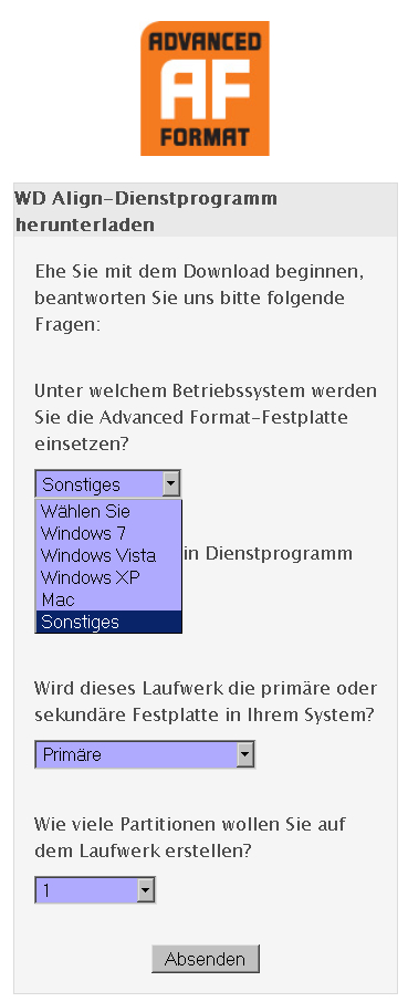

hier wie folgt ausgewählt

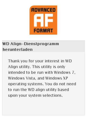

und folgende Info erhalten:
Leider steht hier nix von WHS... (Hierfür scheint WD auch speziell die "Red"-Reihe eingeführt zu haben.)
Nun weiß ich nicht, ob ich WinXP mit whs2003 diesbeuzüglich gleichsetzen kann und überhaupt verstehe ich den gesamten Erklärungstext auf der Seite nicht :roll:
Kannst Du mir das interpretieren? Hießt das also nun: WEDER Alignement, NOCH Jumper?

Wenn man hier http://wdc.custhelp.com/app/answers/det ... 679#jumper schaut ist auch für die EARX der Jumper 7-8 für die 4KB-Sektor Platten (Advanced format) noch beschrieben ...
Ehrlich gesagt würde ich aufrgrund dieses Chaos bei WD auf die WD-Platten verzichten und zu anderen Platten greifen die, wie auch immer, das ganze automatisch durchführen.
Das "Problem" tritt ja auch nur auf alten Windows-Versionen auf bzw. auf Partitionen die unter solchen Versionen angelegt worden sind ... konkret: wenn die Startadresse der Partition nicht durch 8 teilbar ist !
Und, um deine Frage konkret zu beantworten, WHS 2003 bzw. Server 2003 ist wie XP zu behandeln ... WD hat auf dem Aufkleber bzw. in der Doku Server2003 nicht erwähnt weil dies m.E. keine Zielgruppe für diese Plattenserie ist
PS hattest du meinem Post mit dem neuen Tool gelesen ?

Nobby1805 hat geschrieben:Und, um deine Frage konkret zu beantworten, WHS 2003 bzw. Server 2003 ist wie XP zu behandeln ... WD hat auf dem Aufkleber bzw. in der Doku Server2003 nicht erwähnt weil dies m.E. keine Zielgruppe für diese Plattenserie ist
Also dann erscheint ein Fenster mit Downloadmöglichkeit. Da wäre nur die Frage: Welche wäre es nun?
Aber reicht dann nicht jumpern (Du schriebst doch entweder jumpern oder alignement)?
Wenn nun doch alignement: Könnte ich die EARX auch am XP-Rechner (per USB angeschlossen) alignen und dann erst in den whs einbauen?
Align Tool für XP
s. oben
Nein, da der WHS eine Poolpaltte beim hinzufügen neu formatiert ... danach musst du die Platte beim augeschalteten WHS ausbauen und woanders alignen ... und dann den WHS mit dieser Platte wieder hochfahren .. leider gibt es ja einen paralellen Thread wo jemand beschreibt, dass er genau damit Probleme hat

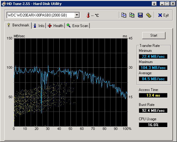

Ich habe den Test gerade mal bei mir laufen lassen .. aber bei mir ist die Platte ja aligned mit Jumper
Das muss auch über USB funktionieren ... die Einbussen sind m.E. so gravierend dass man sie auch da sieht ..
1. Test ohne JUMPER
auf dem WHS oder einem XP-System eine Partition anlegen lassen
Test mit HDTune .. da müsset man deutlich Unterschiede zwische lesen und schreiben sehen können ... Einbrüche beim Schreiben
2. test mit Jumper
am WHS oder XP: die Partition müsste nicht mehr vorhanden sien ... da fällt mir ein, wenn das so ist, dann ist das schon ein erfolgreicher Test :)
beim Test mit HDtune müsstens jetzt die Lese- und Schreibwerte in der gleichen Größenordnung liegen

Erster Test ohne Jumper und HDTune (allerdings alt...) durchgelaufen. Ich finde nix zum LEsen und Schreiben... Reicht das schon als Aussage?
HD Tune: WDC WD20EARX-00PASB0 Benchmark
Transfer Rate Minimum : 22.4 MB/sec
Transfer Rate Maximum : 104.3 MB/sec
Transfer Rate Average : 84.5 MB/sec
Access Time : 13.4 ms
Burst Rate : 92.4 MB/sec
CPU Usage : 16.0%
