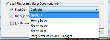

Pseudocode hat geschrieben:Firefox Erweiterung ist auch eine gute Idee. Mal schauen was sich da machen lässt. Was sollte die Erweiterung denn alles können !?
Download starten reicht schon.
Ich arbeite aktuell mit einer Kombi aus eigenem Script und GetRight.
Sieht dann bei mir im Downloaddialog so aus:
Bei Firefox kann in Kombination mit FlashGot eine beliebige Anwendung hinterlegt werden, die den Downloadpfad als Parameter übergeben bekommt.
Das Script schreibt bei mir einen einfache Textdatei mit den Downloadlinks. Diese wird dann dann nachts um 2 vom Server mit GetRight verarbeitet.
Es würde also reichen, wenn deine Clientanwendung den übergebenen Pfad auswertet und in die Downloadliste einträgt.
