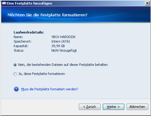

EDIT: Wollte die Sicherungsplatte gerade entfernen. Ich bekomme allerdings nur die Auswahl "Nicht länger für Serversicherungen verwenden". Die vorübergehende Alternative kann ich nicht auswählen. Siehe Bild. Was tun? Eigentlich kann ich ja nur die "Nicht länger..." nehmen, aber mit welcher Konsequenz? Ich mache bis morgen erstmal nichts.
ja, das ist OK ... du kannst sie später wieder als Sicherungsplatte hinzufügen
Ich habe andernorts gestern gelesen, dass man beim erneuten hinzufügen dieser Platte wieder aufgefordert wird, die Platte zu initilaisieren, und dass dann offensichtlich alles darauf weg. Kann das sein oder hat Derjenige initialisieren mit formatieren verwechselt?
Nein, Platten die dem Storagepool hinzugefügt werden müssen neu formatiert werden, bzw. das passiert automatisch
bei Sicherungsplatten wirst du gefragt

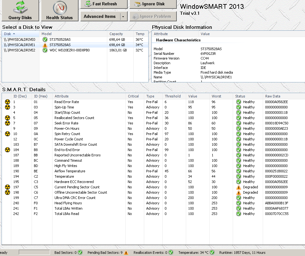

Aber die Aussage ist ja klar Pending Sectors und Uncorrectabel Sectors ... da der Count "nur" auf 9 steht wird die Platte vermutlich nach einer Neuformatierung noch eine Weile halten, das Risiko ist aber erhöht

By the way. Die Werte haben sich zu gestern Nacht (geringfügig) verändert...

Du schreibst in Deinem letzten Post "die Platte sollte auch aus diesem Grund aus dem Pool entfernt werden" - damit meinst du die Sicherungsplatte oder die defekte? Im Pool ist ja die defekte.
Re: Nobby Hilfe, WHS nicht mehr erreichbar - Platte zu voll?
Die defekte

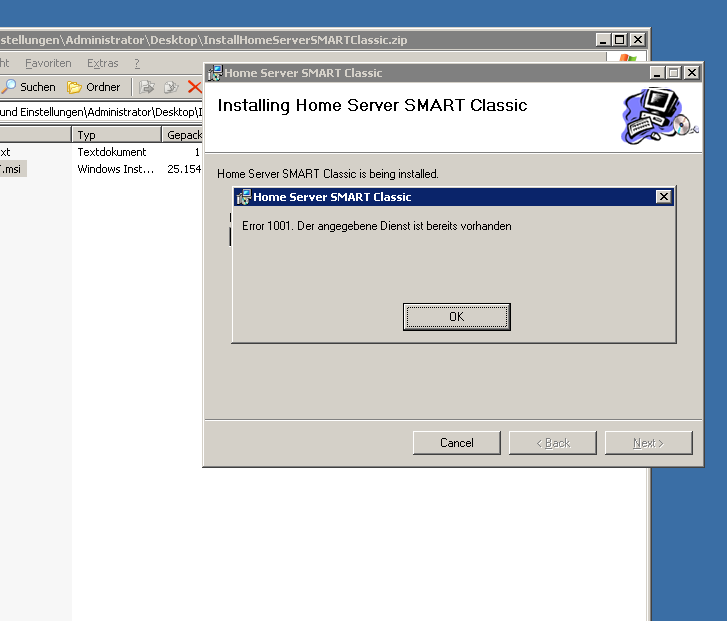

Du hast vermutlich die falsche Version des WHSsmart installiert... Die entscheidenden Werte haben sich aber nicht geändert
Es wurde WindowSMART und nicht Home Server SMART Classic installiert. Daher auch keine Integration in die Konsole.

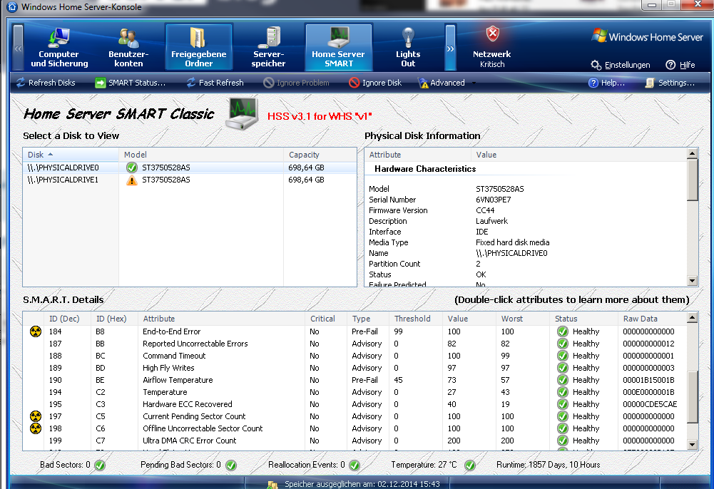

larry hat geschrieben:Es wurde WindowSMART und nicht Home Server SMART Classic installiert. Daher auch keine Integration in die Konsole.
sieh bild. scheinbar hab ich Home Server SMART Classic schon drauf.
Vermutlich muss man WindowSmart vorher deinstallieren, da beide den gleichen Dienst verwenden.

larry hat geschrieben:Vermutlich muss man WindowSmart vorher deinstallieren, da beide den gleichen Dienst verwenden.

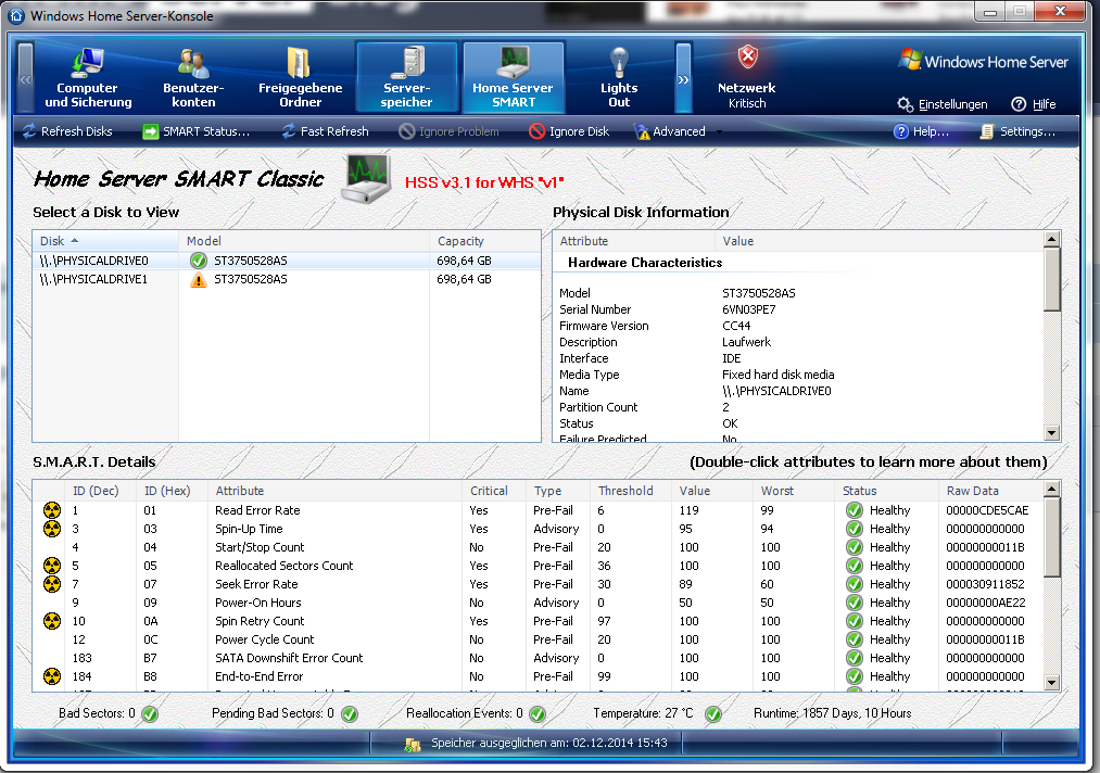

Ja, den Gedanken hatte ch dann auch und BINGO. Hier gleich mal zwei Bildchen von der Platte 1 (c+d) Da scheinen ja auch Fehler drauf zu sein....Sag bloß, die muss jetzt auch getauscht werden?
02-12-2014 15-45-29.png (237.22 KiB) 4309 mal betrachtet
02-12-2014 15-45-00.png (251.66 KiB) 4309 mal betrachtet
Theodorakis hat geschrieben: Hier gleich mal zwei Bildchen von der Platte 1 (c+d) Da scheinen ja auch Fehler drauf zu sein....Sag bloß, die muss jetzt auch getauscht werden?
wo siehst du denn da Fehler .. ich nicht :o

Nobby1805 hat geschrieben:
na wenn ich schon diese fiesen gelben Zeichen sehe krieg ich Panik nach dem ganzen Theater der letzten Tage. Hab aber auch schon gelesen, dass es nichts gravierendes ist.

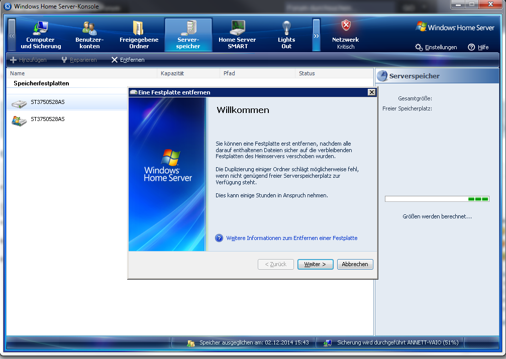

Ok, die neue Datenplatte habe ich entfernt und ausgebaut. Wir wollen glech mal die Datenbank auf den Server schieben und gucken, ob die jetzt wieder geht.
Soll ich denn jetzt die zweite Platte entfernen und ausbauen oder nur abmelden und einfach drin lassen?
Die Sicherungsplatte hast du entfernt, nicht die Datenplatte ... exaktes Wording ist schon sinnvoll ;)
Ich würde erst mal die Probleme im WHS beseitigen ... wie schon geschrieben im ersten Versuch versuchen die Platte in der Konsole aus dem Pool zu entfernen

Ja klar, Sicherungsplatte. Ich würde erst mal die Probleme im WHS beseitigen ... wie schon geschrieben im ersten Versuch versuchen die Platte in der Konsole aus dem Pool zu entfernen
Heißt, ich klicke auf die fehlerhafte Platte und dann auf "Entfernen". Hab ich gemacht, dann kommt diese Meldung. Einfach auf "Weiter" klicken?
02-12-2014 16-24-40.png (217.78 KiB) 4300 mal betrachtet
ja ...
