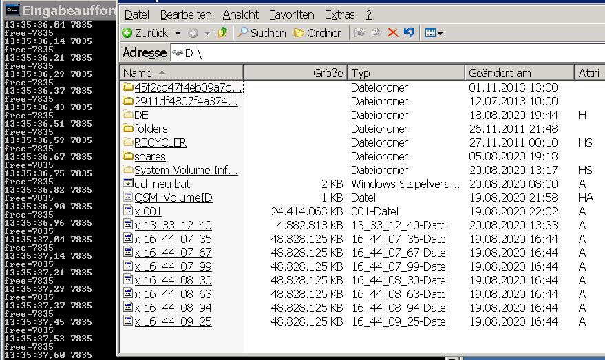

Die dd_neu läuft ohne Fehler, danke:

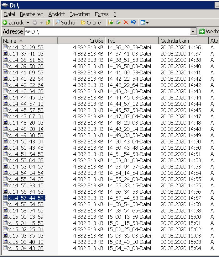

Verfasst: 20. Aug 2020, 14:38
Aber nicht ganz sowie erwartet ... gut, dass die Eingabeaufforderung mit in dem Screenshot ist
Die einzelnen Prüfungen kommen viel zu schnell nacheinander... wenn die Last zu groß ist kannst du ja auch die Priorität des Process runtersetzen

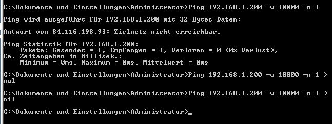

In diesem Fall sollte die Prüfung 1x pro Minute erfolgen
Das warten wird mit einem Ping gemacht, kannst du bitte mal bei dir testen, was passiert wenn du
Ping 192.168.1.200 -w 10000 -n 1 > Nil
eingibst, eigentlich sollte es 10 Sekunden dauern bis der Eingabeprompt wieder kommt
Verfasst: 20. Aug 2020, 15:06
von migudent
cmd geschlossen, wieder geöffnet, ping abgesetzt,
prompt kommt prompt!

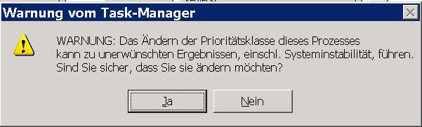

klar, wenn du mir sagst, wie!

seit 14:15 praktisch im Minutentakt:

Verfasst: 20. Aug 2020, 15:25
Der Screenshot vom Explorer sieht gut aus
aber warum wartet Ping nicht??? Oder existiert bei dir die angegebene IP-Adresse
Prio runtersetzen ... im taskman den Prozess mit rechts anklicken und im Menu Priorität festlegen wählen

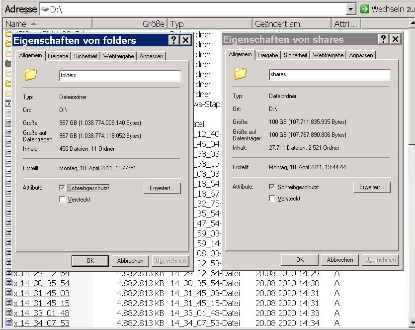

\shares ist nurnoch knapp halb so groß, \folders dafür doppelt so groß?
Nope
1. auf "niedriger als normal" oder niedrig"?
2. machen oder laufen lassen?
:o
Verfasst: 20. Aug 2020, 15:39
Niedriger als normal oder Kassen wenn die Last keine Probleme macht
Die Ausgaben vom Explorer für D: sind bei einem WHS mit Vorsicht zu interpretieren
Gib das Ping-Kommando mal ohne > nul am Ende ein, was kommt dann?
Verfasst: 20. Aug 2020, 15:48
von migudent
Weder Nil noch nul laufen
s.o.
Prio auf nan:

Wenn ich das richtig sehe, dann findet er ein Gerät mit der IP-Adresse bzw. er bekommt eine positive Rückmeldung von irgendwoher

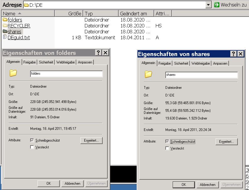

Du solltest eher \DE\folder und \DE\shares beobachten
Verfasst: 20. Aug 2020, 16:05
von migudent
aah, ja, müssen die alle gleich heißen...
läuft, \folders ist nurnoch 1/4!
ist nicht mein Bereich
