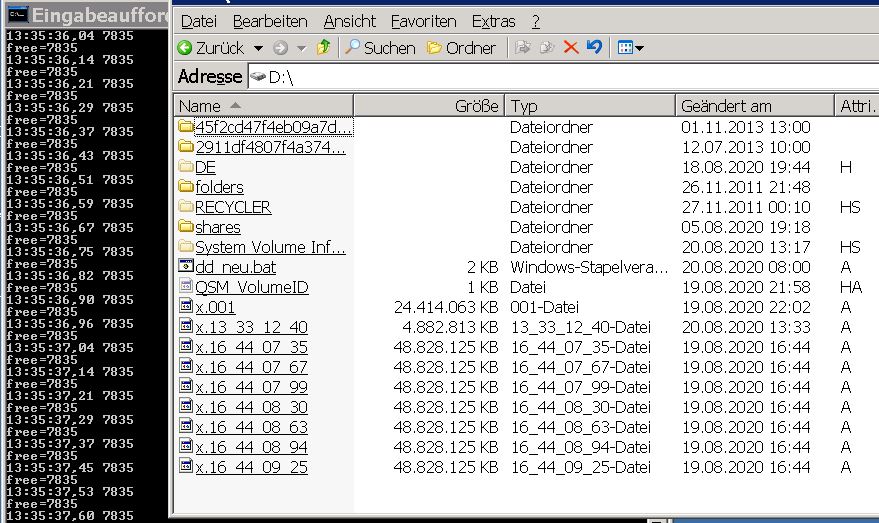

Die dd_neu läuft ohne Fehler, danke:
HP Data Vault X312 mit WHS 1, Fritz!Box 6561 cable (vodafone), Toshiba Satellite Pro C660, 2 selbstkonfigurierte Desktops

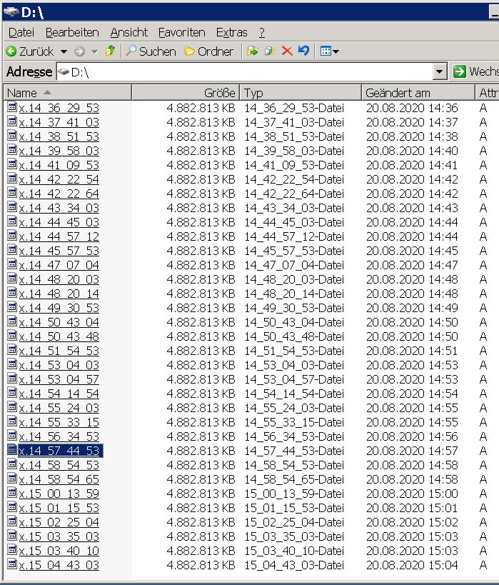

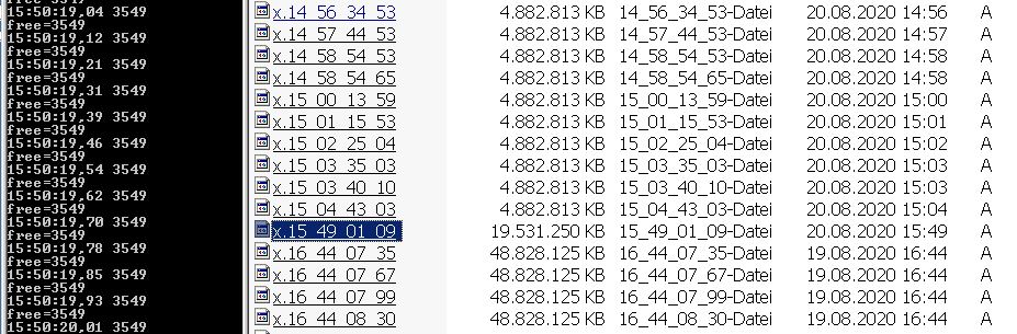

Aber nicht ganz sowie erwartet ... gut, dass die Eingabeaufforderung mit in dem Screenshot ist
Die einzelnen Prüfungen kommen viel zu schnell nacheinander... wenn die Last zu groß ist kannst du ja auch die Priorität des Process runtersetzen
In diesem Fall sollte die Prüfung 1x pro Minute erfolgen

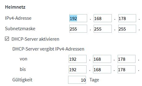

Das warten wird mit einem Ping gemacht, kannst du bitte mal bei dir testen, was passiert wenn du
Ping 192.168.1.200 -w 10000 -n 1 > Nil
eingibst, eigentlich sollte es 10 Sekunden dauern bis der Eingabeprompt wieder kommt

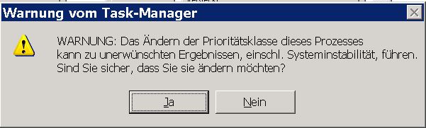

klar, wenn du mir sagst, wie!

seit 14:15 praktisch im Minutentakt:

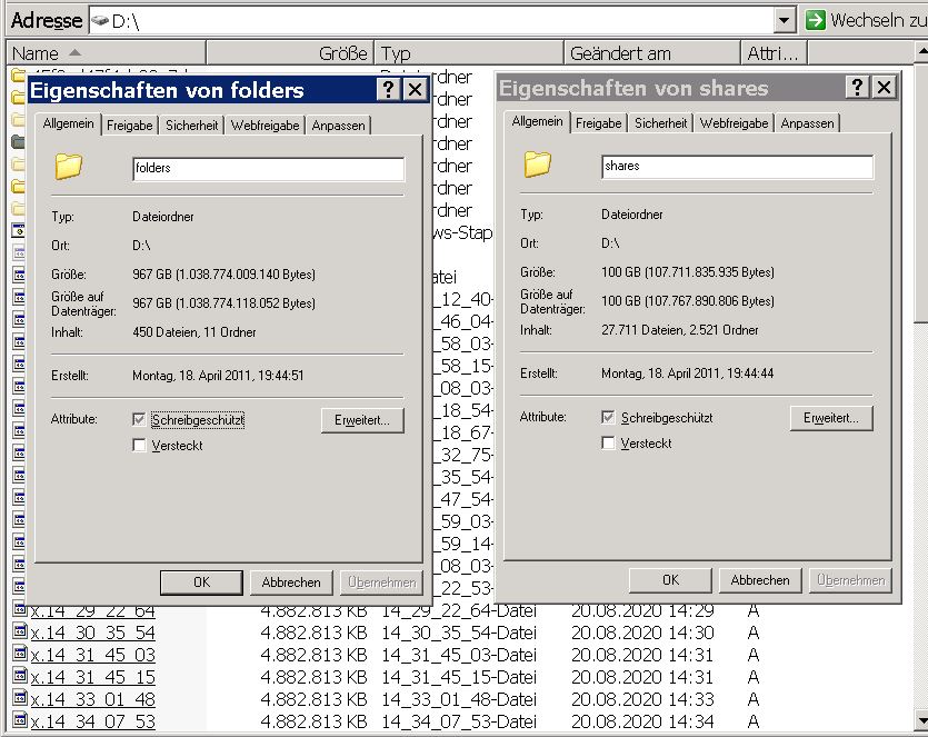

Der Screenshot vom Explorer sieht gut aus
aber warum wartet Ping nicht??? Oder existiert bei dir die angegebene IP-Adresse
Prio runtersetzen ... im taskman den Prozess mit rechts anklicken und im Menu Priorität festlegen wählen

\shares ist nurnoch knapp halb so groß, \folders dafür doppelt so groß?
Nope
1. auf "niedriger als normal" oder niedrig"?
2. machen oder laufen lassen?

Niedriger als normal oder Kassen wenn die Last keine Probleme macht
Die Ausgaben vom Explorer für D: sind bei einem WHS mit Vorsicht zu interpretieren
Gib das Ping-Kommando mal ohne > nul am Ende ein, was kommt dann?

Prio auf nan:

Wenn ich das richtig sehe, dann findet er ein Gerät mit der IP-Adresse bzw. er bekommt eine positive Rückmeldung von irgendwoher

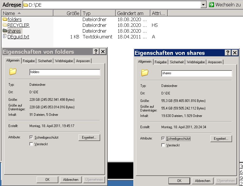

Du solltest eher \DE\folder und \DE\shares beobachten
aah, ja, müssen die alle gleich heißen...
läuft, \folders ist nurnoch 1/4!
ist nicht mein Bereich
