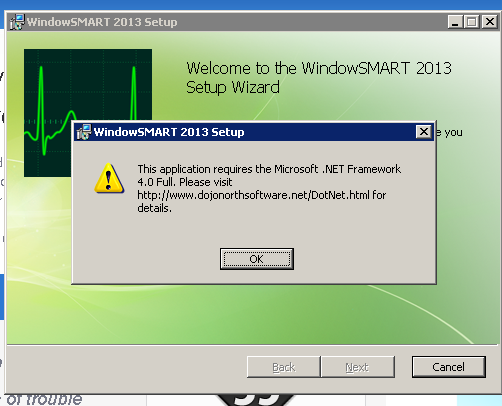

Kurz zu WHSsmart. Ich wurde aufgefordert bei microsoft etwas runterzuladen Ist das ok?

Re: Nobby Hilfe, WHS nicht mehr erreichbar - Platte zu voll?
JA, das ist OK

hab mal irgendwo gelesen, dass man SP2 auf dem WHS haben muss. Weiß ich garnicht. hab das Framework 4 runtergelden. wo finde ich das denn jetzt wieder?Nobby1805 hat geschrieben:JA, das ist OK
EDIT: OK, hab die Datei gefunden und führe sie aus.

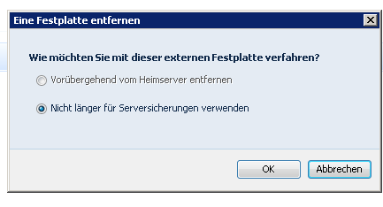

EDIT: Wollte die Sicherungsplatte gerade entfernen. Ich bekomme allerdings nur die Auswahl "Nicht länger für Serversicherungen verwenden". Die vorübergehende Alternative kann ich nicht auswählen. Siehe Bild. Was tun? Eigentlich kann ich ja nur die "Nicht länger..." nehmen, aber mit welcher Konsequenz? Ich mache bis morgen erstmal nichts.

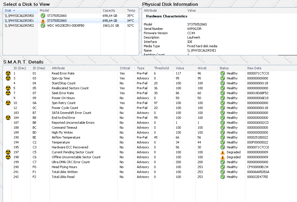

Hier die Übersicht der defekten Platte aus WHSsmart, leider nicht integriert in der Konsole.
ja, das ist OK ... du kannst sie später wieder als Sicherungsplatte hinzufügenTheodorakis hat geschrieben:

Wieso ist WHSSmart nicht in die Konsole integriert ?
Aber die Aussage ist ja klar Pending Sectors und Uncorrectabel Sectors ... da der Count "nur" auf 9 steht wird die Platte vermutlich nach einer Neuformatierung noch eine Weile halten, das Risiko ist aber erhöht

Ich habe andernorts gestern gelesen, dass man beim erneuten hinzufügen dieser Platte wieder aufgefordert wird, die Platte zu initilaisieren, und dass dann offensichtlich alles darauf weg. Kann das sein oder hat Derjenige initialisieren mit formatieren verwechselt?Nobby1805 hat geschrieben:ja, das ist OK ... du kannst sie später wieder als Sicherungsplatte hinzufügenTheodorakis hat geschrieben:

OK, aber alles, was da drauf ist, ist ja nun auf der Sicherungslatte und zudem auf c(d) = erste Platte, richtig? Von daher kein Problem, oder?Nobby1805 hat geschrieben:Wieso ist WHSSmart nicht in die Konsole integriert ?
doch ... bezogen auf die Methode wie neue Dateien hinzugefügt werden kann das zum Problem werden ... aber ich will dich mit einer genauen Erklärung jetzt nicht unnötig verwirren, die Platte sollte auch aus diesem Grund aus dem Pool entfernt werden und kann dann beim Wiederhinzufügen, durch die Formatierung die dabei passiert, noch weiter genutzt werden.Theodorakis hat geschrieben:OK, aber alles, was da drauf ist, ist ja nun auf der Sicherungslatte und zudem auf c(d) = erste Platte, richtig? Von daher kein Problem, oder?Nobby1805 hat geschrieben:Wieso ist WHSSmart nicht in die Konsole integriert ?
