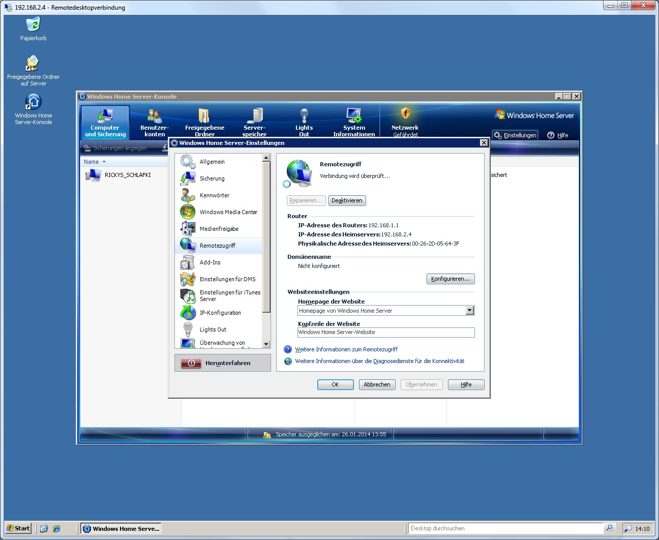

Ich komme jetzt auf den H341 über RDP nach der IP-Umstellung in der Konsole...
Aber nicht mehr auf die Konsole...obwohl ich ja dort die IPs neu eingestellt habe...
Kann ich die Konsolen-Anmeldung ändern ohne dass ich draufkomme?
Über "Zurücksetzen" im Anmeldebildschirm?
LG

In der Konsole unter "Einstellungen" und dort unter "IP-Konfiguration" hab ich die IP geändert...
Re: Acer H341 - Macht mir Probleme...und zwar ne Menge...
damit hast du die IP des WHS geändert ... und eine feste IP für den WHS vergebenricardo.jud@gmx.net hat geschrieben:In der Konsole unter "Einstellungen" und dort unter "IP-Konfiguration" hab ich die IP geändert...
Wenn du jetzt vom Client nicht mehr auf die Konsole kommst dann würde ich zuerst einmal den Client neu booten ... wenn es dann immer noch nicht klappt den Connector auf dem Client neu installieren .. btw. ist denn das WHS-Symbol auf dem Client grün ?
Ich würde auf keinen Fall mit der Neuinstallation des WHS weiter machen solange nicht alles richtig eingestellt ist und funktioniert
PS ich warte noch auf Screenshots

- IP-Einstellungen.jpg (218.82 KiB) 3074 mal betrachtet
- IP-Einstellungen Remote.jpg (245.29 KiB) 3074 mal betrachtet

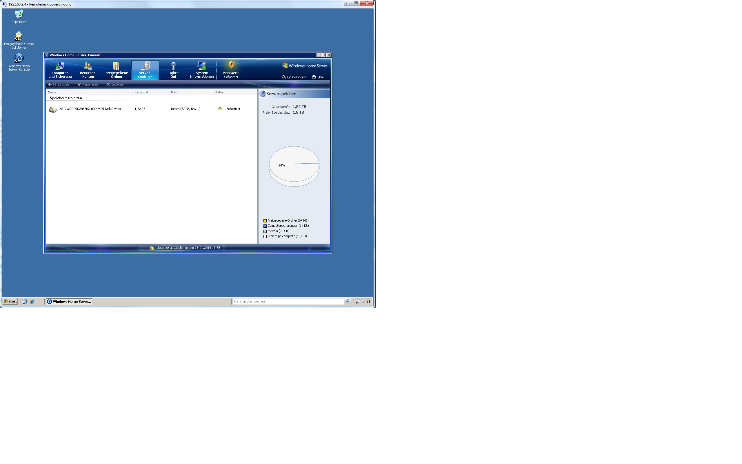

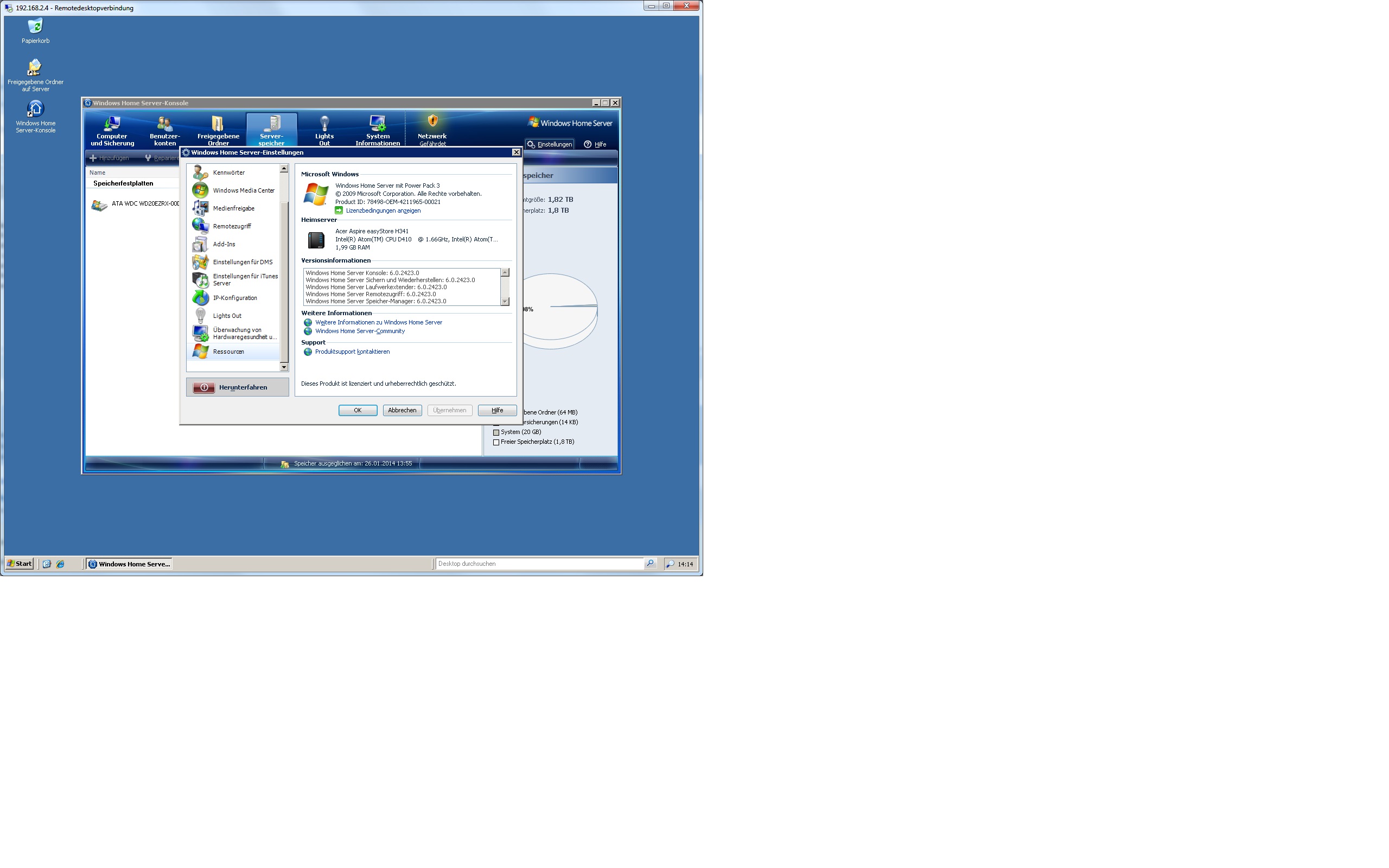

- Ressourcen.jpg (315.51 KiB) 3074 mal betrachtet
- Serverspeicher.jpg (219.53 KiB) 3074 mal betrachtet
Au wei .. der macht mehr kaputt als er hilftricardo.jud@gmx.net hat geschrieben:Den Microsoft "Connector Troubleshooter" verwendet etc.
Nein, der sollte laufen bevor wir weitermachenIch geb das jetzt mit dem Connector auf, denn ich komme da im Moment nicht weiter...
War das vorher genau so eingestellt ? Das kann m.E. nicht (noch nie) richtig funktionieren, jetzt musst du wahrscheinlich mir doch dein Netzwerk erläutern .. Skizze !!!Es sei denn du hast einen Tipp, wo und wie ich die vermutlich falsch IP, die er verwendet, um vom Client aus auf den H341 zuzugreifen ändern kann...
Ich schick dir auch dazu mal Screenshots..
Wie gesagt er müsste über das Netzwerk 192.168.2.xxx laufen und nicht über ein 192.168.1.xxx
Ein WHS in 192.168.1.0/24 kann kein Standardgateway in 192.168.2.0/24 haben

Ich hab für den Moment wieder Zugang über die Kosole, da ich wiedr rauf die IP 192.168.1.114 zurück gewechselt bin...
So wie sie nach der Wiederherstellung war...
Jetzt läuft der H341 zwar über den Switch über WLAN, also langsamer, aber vielleicht kommen wir so ja weiter...
Alle übrigen Einstellungen würden wir dann am Dienstag vornehmen...
Können wir dann jetzt weiter machen oder eher nicht?
LG
