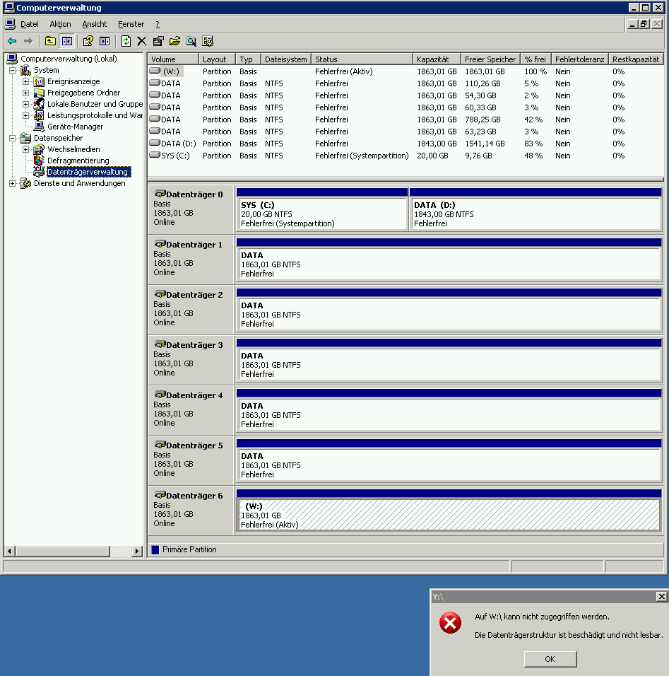

Verfasst: 28. Okt 2012, 16:25
von Jonas
Gleiches Bild wie beim letzten Versuch...
Sie wird im Explorer angezeigt, kann aber wohl nicht gelesen werden.
In der Datenträgerverwaltung wird sie angezeigt (aktiv markiert).
Muss sie vielleicht als "nicht aktiv" angezeigt werden (wie die anderen HDDs)?
Wenn Du meinst, würde ich sie jetzt wieder versuchen per USB an den client zu hängen und dort die Datenrettung versuchen.
Oder falls das nicht geht: Kann man das von Dir vorgeschlagene Programm auch am whs ausführen?
Re: HDD ersetzen ? Und wenn ja: Wie geht das ohne Datenverlu
Verfasst: 28. Okt 2012, 16:50
Jonas hat geschrieben:Muss sie vielleicht als "nicht aktiv" angezeigt werden (wie die anderen HDDs)?
ja, das ist das einzig ungewöhnliche was mir bishr aufgefallen ist .. aber du solltest das nicht versuchen zu ädnern ... möglichst nichts auf die Patte schreiben .. es kann nur noch mehr kaputt gehen
ich würde es falls es geht auf dem Client versuchen ... da spuckt der WHS nicht dazwischen ... mein Tool konnte ja sowohl den MBR als auch den Partition-Bootblock lesen ... was auch immer ihn jetzt daran hindert die Platte normal zu bearbeiten
Hast du irgendwann mal etwas an dieser Platte geändert ... oder wurdest du zum initialisieren aufgefordert ?
