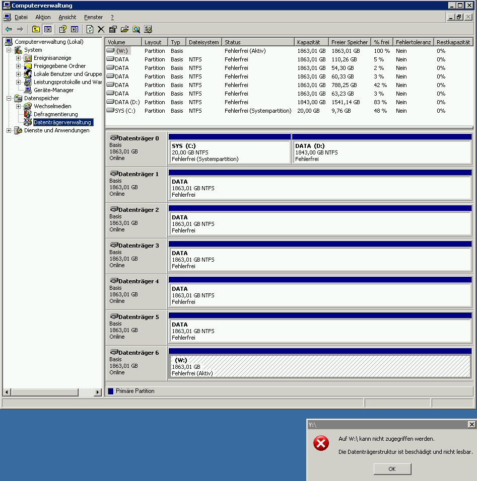

Re: HDD ersetzen ? Und wenn ja: Wie geht das ohne Datenverlu
Wird die Platte denn von der Datenträgervewaltung immer noch nicjt richtig erkannt ?
Soweit ich das bisher sehen kann ist alles OK ... ich weiß allerdings auch nicht woran jetzt die NTFS-Platte genau erkannt wird ... vielleicht sgat dir das Datenrettungstool etwas dazu ...
Jonas
- Beiträge: 379
- Registriert: 3. Feb 2010, 17:48
Gleiches Bild wie beim letzten Versuch...
Sie wird im Explorer angezeigt, kann aber wohl nicht gelesen werden.
In der Datenträgerverwaltung wird sie angezeigt (aktiv markiert).
Muss sie vielleicht als "nicht aktiv" angezeigt werden (wie die anderen HDDs)?
Wenn Du meinst, würde ich sie jetzt wieder versuchen per USB an den client zu hängen und dort die Datenrettung versuchen.
Oder falls das nicht geht: Kann man das von Dir vorgeschlagene Programm auch am whs ausführen?
ja, das ist das einzig ungewöhnliche was mir bishr aufgefallen ist .. aber du solltest das nicht versuchen zu ädnern ... möglichst nichts auf die Patte schreiben .. es kann nur noch mehr kaputt gehenJonas hat geschrieben:Muss sie vielleicht als "nicht aktiv" angezeigt werden (wie die anderen HDDs)?
ich würde es falls es geht auf dem Client versuchen ... da spuckt der WHS nicht dazwischen ... mein Tool konnte ja sowohl den MBR als auch den Partition-Bootblock lesen ... was auch immer ihn jetzt daran hindert die Platte normal zu bearbeitenWenn Du meinst, würde ich sie jetzt wieder versuchen per USB an den client zu hängen und dort die Datenrettung versuchen.
Hast du irgendwann mal etwas an dieser Platte geändert ... oder wurdest du zum initialisieren aufgefordert ?

Nein. Während wir den Ärger mit der kaputten Seagate isolierten, meckerte der whs plötzlich diese WD an. Seitdem gab es das Problem.Nobby1805 hat geschrieben:Hast du irgendwann mal etwas an dieser Platte geändert ... oder wurdest du zum initialisieren aufgefordert ?
Übrigens fährt der whs nicht mehr wunschgemäß mit dem einen verbundenen client hoch - wohl aber wunschgemäß herunter, wenn dieser client der letzte Rechner war, der noch lief.
Was kann ich da tun, damit das wieder funktioniert?
Du schriebst an anderer Stelle etwas über 3TB-HDDs und das der whs da etwas nicht lesen könnte.
Kannst Du das einem DAU kurz erklären, was das bedeutete? Und: Gilt das auch für XP-PCs?
