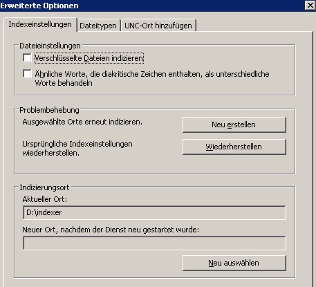

Hm, nur wie? Nach dem Kauf des H340 durchlief er die Initialisierung genauso wie im Handbuch beschrieben. Also kann es sich wohl nicht um ein von einem anderen Kunden zurückgegebenes Gerät gehandelt haben. Ich habe noch mal auf meinem privaten H340 nachgesehen: dort war nicht D:\, sondern die shares voreingestellt. Seltsam.
mach mal ein paar Screenshot was bei dir sonst noch anders eingestellt ist ... die Anzahl der Dateien ist jedenfalls kein Grund für die Größe der Indexdatei und die Laufzeit

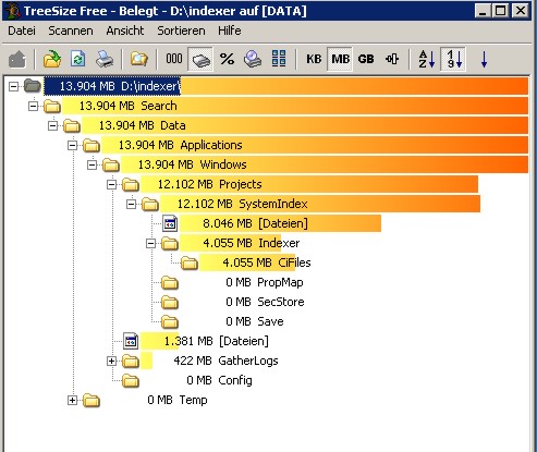

Aber die Anzahl sollte doch schon irgendwie mit der Größe der Indexdatei korrelieren? Heute, 10 Tage nach der Änderung der Indexoptionen von d:\ nach share sind nur noch gut 130.000 Dateien indiziert (zu Beginn waren es gut 310.000, welche dann nach umlegen des Speicherortes von c: auf D: hochgingen auf gut 430.000). Nur an der Größe der Indexdateien ändert das wenig, es ist sogar wieder etwas gestiegen (13,9 GB).

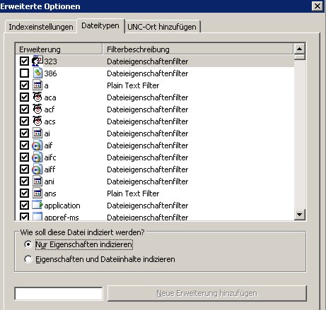

Hier die Screenshots:

Irgendwie sieht das bei mir anders aus

Ich habe ja auch schon div. leidvolle Erfahrungen mit Indexer, Demigrator etc. gemacht (siehe meine Threads dazu).
Zusammengefasst meine Erfahrungen:
- während der Index angelegt wird hat der offenbar unter Umständen die vielfache Größe (2 - 3 x) des fertigen Index
- daher wird der Platz auf C: bei vielen Dateien oft knapp
- man sollte den Index irgendwo auf D: ablegen und dann (wichtig!) neu erstellen lassen!
- das ging dann bei mir erheblich schneller als vorher auf C:
- ein fertiger Index mit ca. 1,5 Mio Einträgen hat nun bei mir eine Größe von ca. 12,5 GB
- mein persönliches Fazit: für solch große Dateimengen ist der WHS nicht wirklich gut geeignet.
..daher habe ich nun das zweite Thecus N4200 NAS in Betrieb genommen. Darauf laufen solche Dinge erheblich "schmerzfreier". Zudem nerven einen Demigrator und Searchindexer nicht mehr ;)

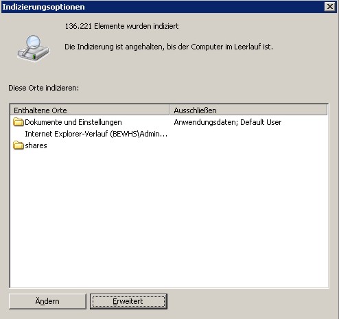

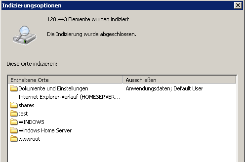

Sieht irgendwie "richtiger" aus. :)
Der Indexer ist immer noch nicht fertig. Jetzt sagt er, daß 133.633 Elemente indiziert sind (also wieder etwas weniger), aber dafür ist der Platzverbrauch auf 14,5 GB angestiegen.

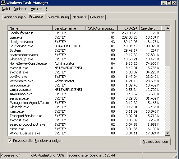

Arbeiten kann man mit dem WHS aber ganz normal. Sobald andere Aktivitäten dort stattfinden (wie Dateien öffnen oder kopieren oder Clientsicherungen machen), sagt der Indexer, daß die Ausführung heruntergesetzt oder angehalten wurde. Die Prozessliste sieht eigentlich auch ganz normal aus. Der Indexer geht manchmal rauf auf 30-40% CPU-Last, wenn andere Prozesse CPU-Ressourcen brauchen, geht er aber auch schnell wieder runter oder wird ganz angehalten.
Hier mal eine Momentaufnahme der verbrauchten Ressourcen:

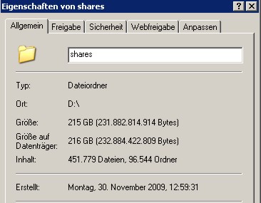

Ich lasse gerade mal die Dateien in D:\shares zählen (Eigenschaften von schares). Mal sehen, was da so alles zusammen kommt. :)
Edit: Ist gerade fertig mit Zählen (meine Schätzung paßte gut ;) ):
Fazit: Der Indexer war letzte Woche beim Stand von 433.601 Dateien wohl schon (fast?) fertig. In den letzten Tagen sind von Messrechnern etliche Hundert Dateien dazugekommen (sowas geschieht hier wöchentlich). Fängt der Indexer dabei etwa jedes mal von vorne an? Eigentlich bäuchte er doch nur die neuen Dateien zu scannen.

Nobby1805 hat geschrieben:Irgendwie sieht das bei mir anders aus
Kann ich bestätigen.
Bei mir sieht es praktisch genauso aus.
