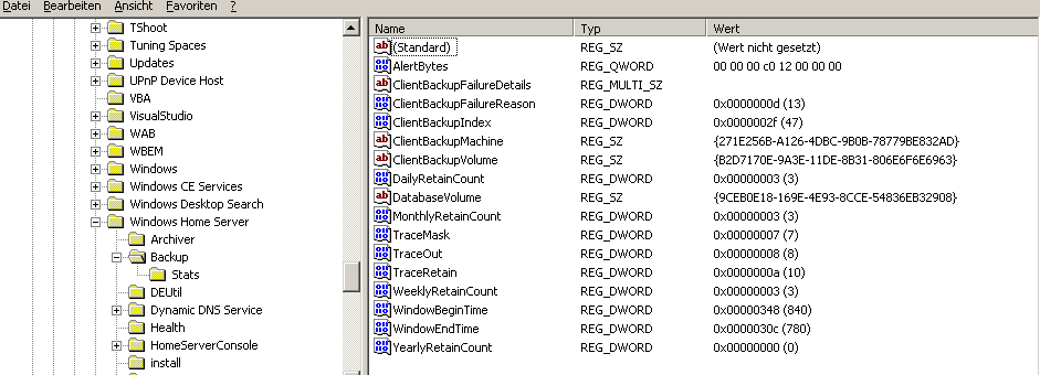

Kannst du bitte mal folgendes auf deinem WHS nachsehen und ggf hier posten
backup registry.PNG (10.64 KiB) 3673 mal betrachtet

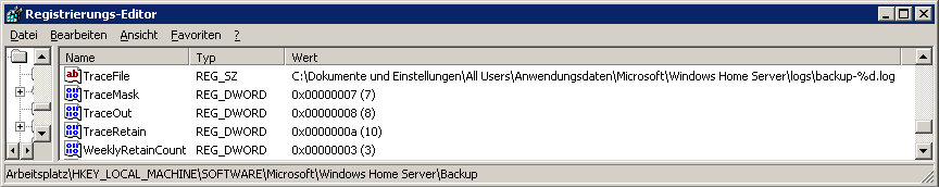

da kommen wir wohl einer Ursache etwas näher: Das Attribut TraceFile gibt es nicht ...
WHS Regedit.png (21.87 KiB) 3654 mal betrachtet

ja wer hat das denn gelöscht ... und anscheinend bei allen Diensten :o
Trage es doch mal für den Backup ein und restarte dann den Dienst (oder den WHS)

bei backup und bei whsarch funktionieren die Logs wieder. ... Als erstes wurden die alten Logs gelöscht!
Danke für die Lösung!!!

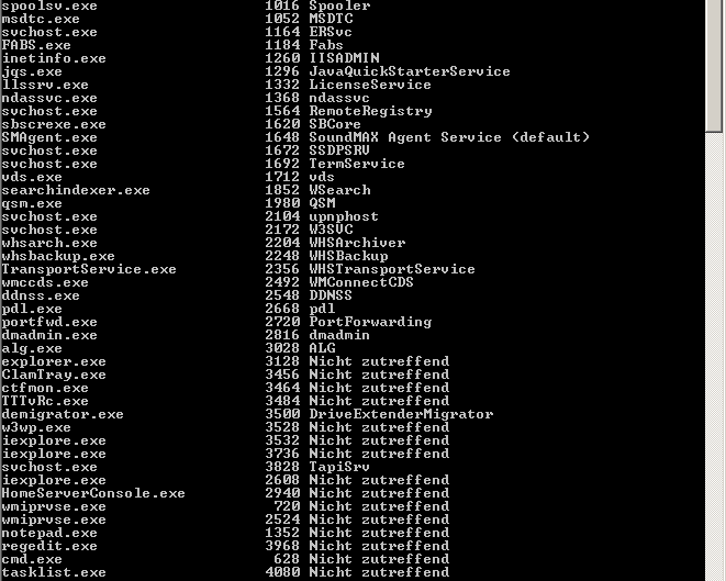

Aus dem Logfile-Directory ergibt sich folgendes Bild:
Stopped log files.png (5.68 KiB) 3643 mal betrachtet
Bei Portforwarding und ddns (= Dynamic DNS) habe ich ein TraceFile-Attribut angelegt, aber das hat bisher keine Wirkung. Muss ich da ev. den Remote-Zugriff über homeserver.com benutzen?
"qsm" und "pdl" kann ich nicht zuordnen (Ev. qsm im Schlüssel SQM?)
Bei DEUtil ... fehlt mir die Syntax (der Tag ist offensichtlich nicht ausreichend ...)

DEutil:
C:\Dokumente und Einstellungen\All Users\Anwendungsdaten\Microsoft\Windows Home Server\logs\DEUtil.%d.%t.%p.log
in Storage Manager/debug:
C:\Dokumente und Einstellungen\All Users\Anwendungsdaten\Microsoft\Windows Home Server\logs\qsm.%d.log
in PDL/debug:
C:\Dokumente und Einstellungen\All Users\Anwendungsdaten\Microsoft\Windows Home Server\logs\pdl.%d.log

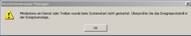

Mein WHS meldet seit sehr langer Zeit (ich denke, fast von Anfang an) nach dem Startup
Da ich keine Auswirkungen feststellen konnte, habe ich diese FM nach einigen Versuchen zur Diagnose/Beseitigung einfach ignoriert. Das ging ziemlich lange gut! Nun sollten wir doch versuchen, diesem Problem auf den Grund zu gehen.

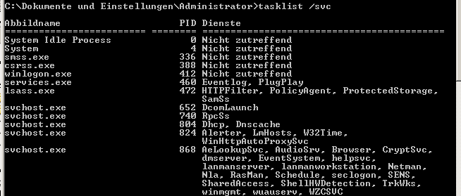

gib mal in einer Dos-Box auf dem WHS "tasklist /svc" ein und poste das Ergebnis

von GePau
du hast schon recht: Das anfangs geschilderte Problem ist "das" Problem. Ich habe die Startup-FM erwähnt, weil es da doch ev. einen Zusammenahng geben könnte ...
Die verschiedenen Dateien findest du im Anhang.
GP
Tasklist 1.png (11.17 KiB) 3618 mal betrachtet
Tasklist 2.png (19.68 KiB) 3618 mal betrachtet

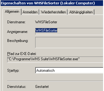

Nobby1805 hat geschrieben:zu den Diensten:
ich vermisse den FileSorter ... was auch immer der macht ;)
Der Dateianhang filesorter.PNG existiert nicht mehr.
Den FileSorter kann ich nirgends finden. (Im übrigen sind die Namen bei mir etwas anders, aber das ist ganz sicher ohne Bedeutung.

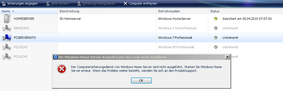

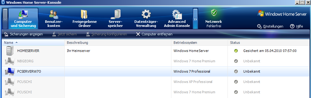

Das Problem erkennst du am besten am folgenden Screenshot der WHS-Console.
WHS Console Screenshot.png (96.09 KiB) 3574 mal betrachtet
Wie du siehst sind 2 der 4 Optionen ausgegraut. Die anderen beiden funktionieren nicht.
- "Sicherungen anzeigen" antwortet nie (bei keinem der Clients)
- "Computer entfernen" und "Sicherungen aktivieren" (nur im Kontext-Menü) antworten mit der folgenden Fehlermeldung
Ja richtig, das ist Acer spezifisch ... aber sonst kann ich keinen fehlenden Dienst erkennen

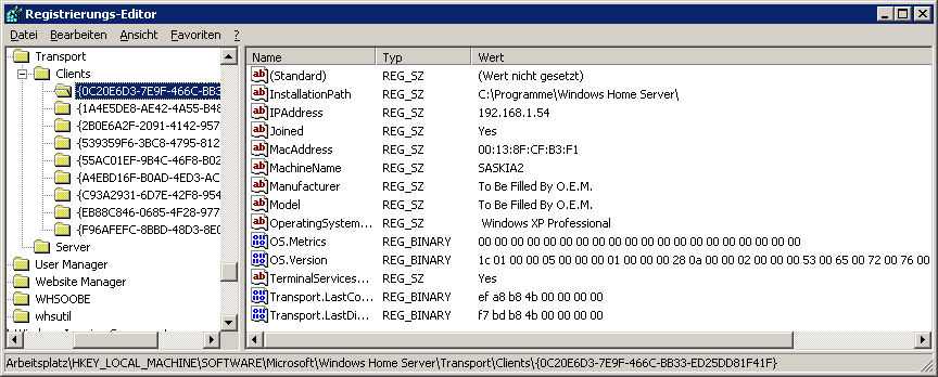

1) Analyse der Registry-Einträge
Schein alles normal. Bei 2 PCs ist mehr als eine MAC-Adresse angegeben. Das ist aber erklärbar (Notebook mit WLAN und Ethernet, ein PC hat ein Mainboard mit 2 Ethernet-Anschlüssen).

ich habe nun ebenfalls mehrfach getestet (einschließlich auf externes Laufwerk kopieren und dann löschen. Die Effekte:
1) ..."Machine.configdat" und ..."Volume.configdat" werden neu erzeugt, sobald ein Client aktiv ist.
2) Jetzt ist auch bei "NBGeorg" wieder der richtige Filename generiert. Ich vermute, dass die Basis die Schlüssel in der Struktur
HKEY_LOCAL_MACHINE\SOFTWARE\Microsoft\Windows Home Server\Transport\Clients\
in der Reg-DB sind.
3) Die Console zeigt immer den gleichen Zustand an
4) Das fehlerhafte Verahlten ist unverändert
Offensichtlich stimmt der Link zwischen der WHS-Console und dem Computersicherungsdienst nicht. Wo könnte diese Verbindung denn zu finden sein?
