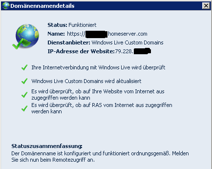

Nobby1805 hat geschrieben:Die IP, die du vom Provider bekommst muss in der Konsole (dein 1. screenshot) richtig angezeigt werden
ich erlaube mir zu widersprechen ... bei mir wird in dieser Maske die interne IP des Routers und die interne IP des WHS angezeigt ... meine externe IP (die vom Provider) interessiert meinen WHS nicht und die muss er auch nicht kennen ... solange die Live-ID funktioniert und ein HTTP-Request von extern am Router ankommt, geht es rein noch um Portweiterleitung ...
zum eigentlichen Problem tippe ich darauf, dass der Router einfach die Portweiterleitung nicht handeln kann oder der Provider keinen Serverbetrieb mag ... wer ist dein Provider?

Das macht der WHS indem er regelmäßig eine Message an MS schickt damit die richtige IP mit dem xxx.homeserver.com verbunden wird
schau dir mal den ddns-....log File auf dem WHS an
Re: Rmotezugriff ( Internet ) wie gehts?
pfaelzer hat geschrieben:ich erlaube mir zu widersprechen ... bei mir wird in dieser Maske die interne IP des Routers und die interne IP des WHS angezeigt ... meine externe IP (die vom Provider) interessiert meinen WHS nicht und die muss er auch nicht kennen ... solange die Live-ID funktioniert und ein HTTP-Request von extern am Router ankommt, geht es rein noch um Portweiterleitung ...
und nach dem Drücken von "Aktualisieren" werden bei dir überall grüne Haken angezeigt ?

Nobby1805 hat geschrieben:Das macht der WHS indem er regelmäßig eine Message an MS schickt damit die richtige IP mit dem xxx.homeserver.com verbunden wird
ja sicher "füttert" der WHS Live-ID ... das sind aber zwei Paar Schuhe ... einmal die Aktualisierung von Live-ID und auf der anderen Seite das Nutzen der Live-ID, von extern eine Verbindung zum Router (der dann weiterleitet) aufzubauen ...
KORREKTUR ... hab's gerade getestet ... beim Aktualisieren (2. Screenshot von oben) holt sich der WHS dioe externe IP und zeigt diese auch bei mir an ...
Bleibt die Frage, ob's der provider erlaubt ...
Gruß Werner
pfaelzer hat geschrieben:Hallo,
die externe IP wird bei mir dennoch nicht in dieser Maske angezeigt ...
Gruß Werner
Hallo Werner,
ich meinte den 2. Screenshot in diesem Thread :oops:
Gruß Norbert
