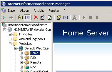

suchen warum der Web-Zugang nicht funktiniert ... klappt es denn lokal im LAN bzw. lokal auf dem WHS
wenn du auf den WHS gehst .. Systemsteuerung > Verwaltung > Internetinformationsdienstemanager
dort nach Home navigieren und dann rechte Maustaste auf Home > Durchsuchen ... was kommt dann im rechten Fenster ?
iis home.png (11.35 KiB) 3139 mal betrachtet

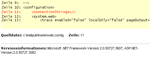

Du hast ein .Net Problem :o
wenn ich in die config einen absichtlichen Fehler einbaue kommt:
iis dotnet.PNG (5.86 KiB) 3128 mal betrachtet

Und das heißt ?
.Net-Framework neu installieren ?
