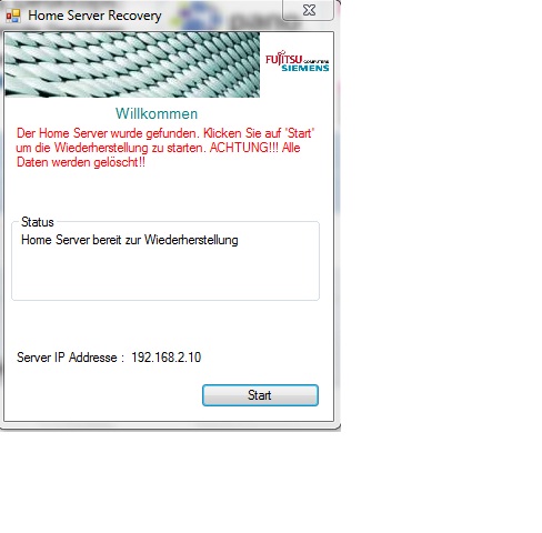

Ich meinte selbstverständlich Reparieren Wenn Du auf Weiter klickst, sollte ein Auswahlmenü kommen, wo Du nach Art und Umfang der Reparatur gefragt wirst.

danke erstmal!
ich gehe auf reparieren, dann sucht der meinen whs, er findet ihn auch und dann kommt diese nachricht!
Achtung:Alle daten werden geslöcht!
mach ich was falsch!????

Re: Kein zugriff auf whs im lan netzwerk
Der screenshot sieht jetzt aber anders aus ...
Laut deiner Signatur hast du ja mehrere Platten im System ..
Alle bis auf die mit dem System ausschalten (rasuziehen)
Die Platte mit dem System an einen anderen Rechner hängen und schauen was da drauf ist ...
entscheiden ob du das noch brauchst, und wenn ja: irgendwohin sichern (nicht die Tomstones, nur die Daten auf /DE/...)
Server nur mit dieser Platte neu aufbauen
Jetzt die anderen Platten EINZELN (mit der kleinsten/am wenigsten belegten anfangen)
  • wieder in Betrieb nehmen
  • NICHT dem WHS hinzufügen
  • Daten von Hand in den WHS kopieren (Daten liegen auf dem versteckten Verzeichnis DE)
  • Die Platte deren Daten jetzt alle gesichert kopier sind jetzt in den Storagepool aufnehmen
  • WHS für ein paar Stunden in Ruhe lassen
  • weiter mit der nächsten Platte

hi nobby,
ja das ist das bild wenn ich auf reparieren gehe und dann auf weiter dann kommt das bild.
habe aber nich ncith weiter gemacht wei lich agst habe das alles weg ist.
wenn aber transocean sagt die daten sind nciht weg bei dieser metode werde ich es probieren!
wenn nicht dann muss ich wohl auf deine methode zruückgreifen!
Bei mir hat das funktioniert. Alle Sicherungen und Daten waren vorhanden. Lediglich die Add-Ins waren neu zu installieren.
Was mich aber wundert, warum verwendest Du die alte Recovery CD? Da gab es mit einigen Versionen Schwierigkeiten.
Mittlerweile gibt es von Fujitsu auf Anfrage Ersatz.
