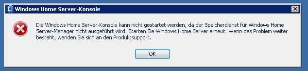

Heute wollt ich eigentlich nur noch die Add-ons installieren und den Remoutzugriff konfigurieren, und was ist Server Konsole geht nicht mehr auf:
mit der Fehlermeldung WHS-Manager wird nicht ausgeführt. nach der Regerge hir im Forum könnte es ja am PP2 liegen.

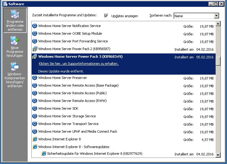

unter Software sind die Powerpack 2 und drei aufgeführt jedoch beide mit dem Vermerk "Dieses Update wurde entfernt.

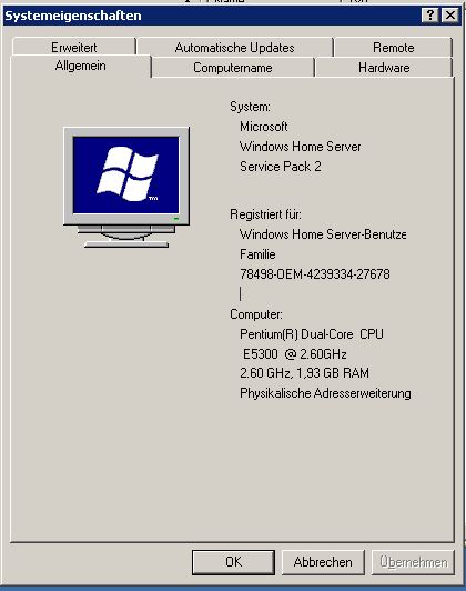

in der Systemeigenschaft steht WHS mit Service Pack 2 also scheinbar sind keinen PPs installiert.

In den Systemeigenschaften werden die PowerPacks nie aufgeführt ... diese Anzeige ist also OK
Die Anzeige "...wurde entfernt" für das PP2 und PP3 ist auch normal ... da diese durch das UR1 und UR2 ersetzt wurden

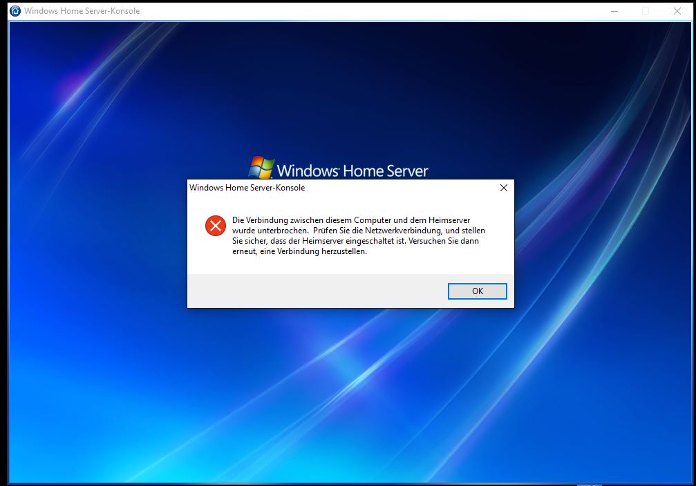

Die Konsole meldet "Die Verbindung zwischen..... siehe Bild

Hast du die Konsole auf einem Client oder direkt auf dem WHS aufgerufen ? OK ... hat sich erledigt ... jetzt brauche ich wirklich den Log vom WHSDisks auch für das Problem

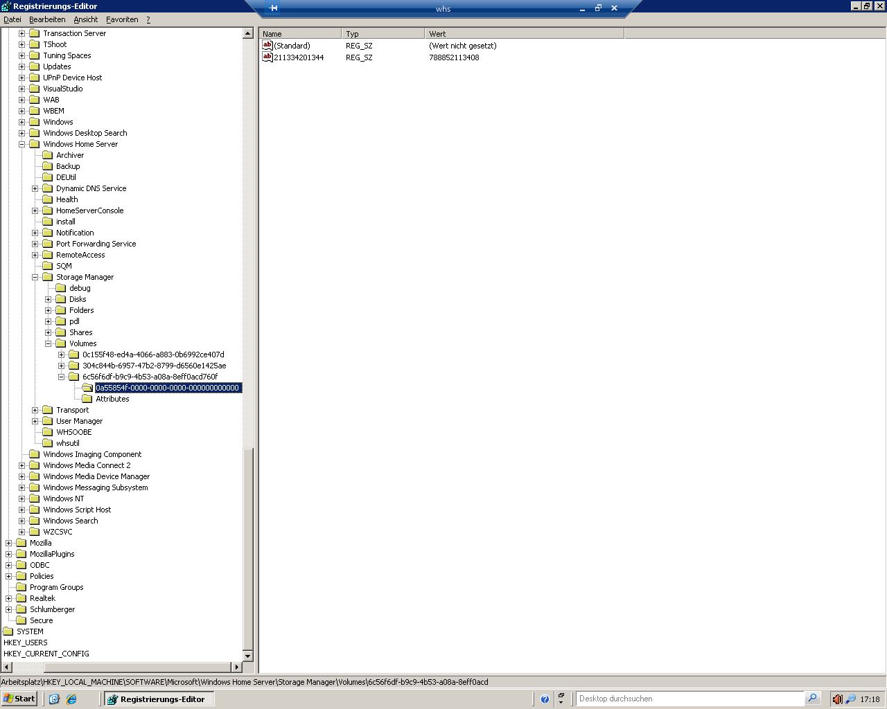

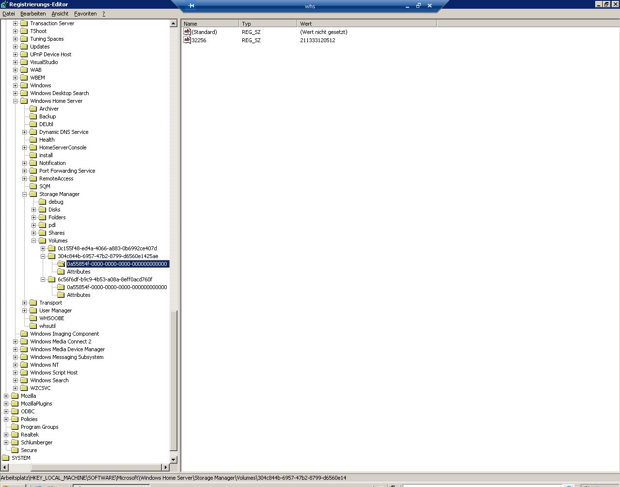

Habe den Log gefunden ... wie vermutet sind die Registrywerte falsch
Du musst in der Registry nach HKEY_LOCAL_MACHINE\SOFTWARE\Microsoft\Windows Home Server\Storage Manager\Volumes\304c844b-6957-47b2-8799-d6560e1425ae\0a55854f-0000-0000-0000-000000000000 gehen
dort findest du einen Wert mit dem Namen 32256 der den Wert 21476173824 hat, den Wert musst du auf 211333120512 ändern
Dann gehst du nach HKEY_LOCAL_MACHINE\SOFTWARE\Microsoft\Windows Home Server\Storage Manager\Volumes\6c56f6df-b9c9-4b53-a08a-8eff0acd760f\0a55854f-0000-0000-0000-000000000000
dort findest du einen Wert mit dem Namen 21476206080 der den Wert 978709616640 hat ... hier musst du erst den Namen auf 211334201344 ändern und dann den Wert auf 788852113408
Dann regedit verlassen und den WHS booten
xaver82
- Beiträge: 24
- Registriert: 2. Nov 2013, 15:11
Re: Bekomme kein PP2 (und somit auch kein PP3) als Update
hat scheinbar keine Wirkung
beim Neustart des WHS kom wieder die Meldung:
"Mindestens ein dienst oder Treiber wurde beim Systemstart nicht gestartet. Überprüfen Sie das Ereignisprotokoll in der ereignisanzeige
- WHS REG2.JPG (133.8 KiB) 15205 mal betrachtet
- WHS REG1.JPG (130.14 KiB) 15205 mal betrachtet
scheinbar ist da mehr kaputt
Die Meldung ist quasi "normal" ... kommt immer wieder mal auch bei normal funktionierenden WHS
Dann mach bitte nochmal einen WHSDisks-Log
Edit: und was sagt die Konsole beim Start ?
