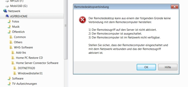

Wieder was gelernt - RDS = Remotedesktopverbindung, ja ?
Screnn aus W7 anbei: geht auch nicht.
Btw: mein Server heißt wohl ASPIREHOME - Große Buchstaben könnten ein Problem sein ?
- rds.jpg (65.78 KiB) 2608 mal betrachtet

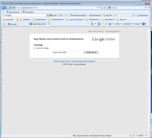

http://aspirehome:55000/
Da brauche ich keinen Screenshot: Seite nicht gefunden - so als ob ich eine nicht existierende URL aufrufe.

und probier mal alternativ statt dem Namen des Servers die IP-Adresse also z.B. http://192.168.1.41:55000

So, erst mal das Bild für aspirehome:55000 anbei - nix geht.

Egal, Zeichen udn Wunder, denn das geht auch unter W7 !!!
http://192.168.0.193:55000/
Das öffnet ein Fentser "Problembehandlung für den Windows Home server Connector" !
Downloaden kann ich da:
Setup für Windows Home Server-Connector
Windows Home Server-Toolkit
Die probier ich jetzt mal...

eine etwas bessere Auflösung wäre nicht schlecht, ich kann Feinheiten nicht erkennen, aber mit der IP hat es ja jetzt geklapptFrank71 hat geschrieben:So, erst mal das Bild für aspirehome:55000 anbei - nix geht.
Du hast anscheinend ein Problem mit der Namensauflösung ... probier mal RDP mit der IP-Adresse

Ich glaube eher nicht, dass dieConnector-Installation funktioniert weil du ein Problem mit der Namensauflösung hast
Kannst du bitte mal mit <Windows>-R > Cmd ein Dos Fenster öffnen und dann dort ipconfig /all eingeben und das Ergebnis dann hier posten
und dann gibt es da ein HowTo "Konnektivität prüfen" ... mach das mal

ABER: ER LÄUFT !!!
Ich hab noch mal alles über die aspirehome:55000 gezogenund installiert und jetzt läugt er - DANKE!!!
