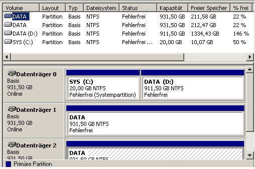

Du hast einen neuen H340 ? Mit wie vielen Platten ? Ruf bitte mal in der Computerverwaltung die Datenträgerveraltung auf und mach einen Screenshot

Ich füge die Partitionen hinzu.

Der Rechner ist nagelneu. Es ist ein easyStore mit 3TB und einer extra Platte (1TB) für die Erweiterung. Die vierte Platte habe ich noch nicht eingebaut.

Was ist das denn für eine Konfiguration ???
Hast du das irgendetwas verändert ? das passt überhaupt nicht :cry: :cry:
Wo hast du den H340 gekauft ? Beim MM ?
Ich poste jetzt mal wie es aussehen müsste
Also, die 2. Partition von Datenträger 0 muss D: werden und die Datenträger 1 und 2 haben KEINEN Laufwerksbuchstaben ...
Aber ich glaube da kann man nicht viel reparieren, dass ist vollkommen durcheinander
Ich sehe eigentlich nur 2 Möglichkeietn
1. du mach ein Recovery des H340 (mit der Server Recovery CD)
2. du tauscht das Gerät um

Wenn ich die freie Partition auf Datenträger0 formatiere als primäre Partition und dann die Laufwerksbezeichnung ändere. Dann müsste das doch auch gehen. Oder?
Re: easyStore H340 rote Lampe leuchtet permanent
Verfasst: 3. Jan 2010, 00:44
Ich vermute nicht, weil sich
1. der WHS in der Registry jede Menge Informationen zum Zusammenhang zwischen den Platten, Partitionen und Verzeichnissen ablegt (die müssten alle geprüft und angepasst werden)
2. du die Struktur und Berechtigungen auf der D: von Hand nicht hinkriegst
Da geht Neutralisation schneller, zumal ja noch keine Daten drauf sind...

Die Lösung war eine komplette Neuinstallation (die Dank der FAQ) sehr gut geklappt hatte. Die Festplatte war nicht erfolgreich zu Ende formatiert worden.
Ich habe als User am Anfang nicht genau die Anleitung gelesen und bin zu schnell eingestiegen. Dadurch haben sich mehrere Fehler im Programm verankert :D .
