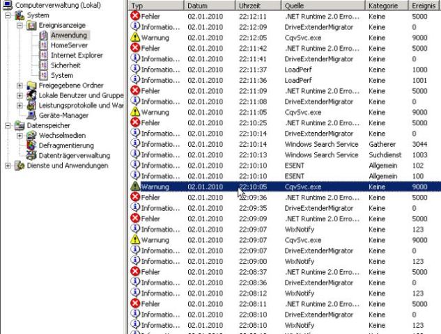

und schau mal nach deiner Zeit auf dem Server, du hast um 21:56 eine Meldung von 22:10 im Eventlog gepostet

Die gestarteten Dienste sind nur 5. Der Dienst WHS -Computersicherung ist nicht gestartet. Steht auf automatisch. Habe diesen von Hand nochmals gestartet und bekam den Hinweis
Meldung9)
Meldung10 und 11 ist aus dem Eventlog.

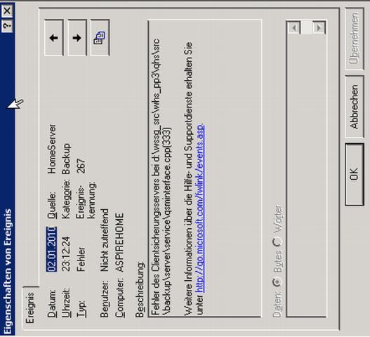

Was kommt denn, wenn du die Backup Meldungen (267, 275) anklickst ?

Die Meldungen 267und 275.
- Meldung275.jpg (37.71 KiB) 6543 mal betrachtet
- Meldung267.jpg (34.91 KiB) 6543 mal betrachtet

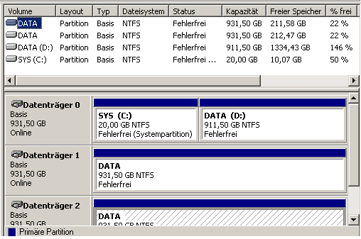

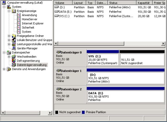

Du hast einen neuen H340 ? Mit wie vielen Platten ? Ruf bitte mal in der Computerverwaltung die Datenträgerveraltung auf und mach einen Screenshot
Listropolus
- Beiträge: 20
- Registriert: 2. Jan 2010, 20:05
Re: easyStore H340 rote Lampe leuchtet permanent
Ich füge die Partitionen hinzu.
- Meldung12.jpg (52.77 KiB) 6552 mal betrachtet

Der Rechner ist nagelneu. Es ist ein easyStore mit 3TB und einer extra Platte (1TB) für die Erweiterung. Die vierte Platte habe ich noch nicht eingebaut.
Was ist das denn für eine Konfiguration ???
Hast du das irgendetwas verändert ? das passt überhaupt nicht
Wo hast du den H340 gekauft ? Beim MM ?
Ich poste jetzt mal wie es aussehen müsste Also, die 2. Partition von Datenträger 0 muss D: werden und die Datenträger 1 und 2 haben KEINEN Laufwerksbuchstaben ...
Aber ich glaube da kann man nicht viel reparieren, dass ist vollkommen durcheinander
Ich sehe eigentlich nur 2 Möglichkeietn
1. du mach ein Recovery des H340 (mit der Server Recovery CD)
2. du tauscht das Gerät um
