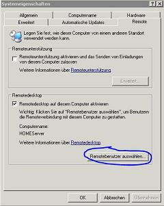

2. jetzt solltest du einen zusätzlichen User Anlegen der keine Admin rechte hat. Den dann zu den Remote Usern Hinzufügen [Windowstaste+Pausetaste] dann unter Remote, dann Remotebenutzer auswählen und den User hinzufügen.
benutzer
benutzer

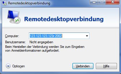

4. jetzt versuchst du von Außen eine RDP Verbindung aufzubauen.
START Ausführen [mstsc] ENTER
ich gehe davon aus das du deine Öffentliche IP kennst oder einen Dyndns Account hast.
Hier gibst du die IP ein, dann [ : ] Doppelpunkt und dann 2002 für den PORT.
so sollte es funzen.

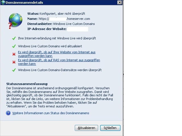

Muss ich mir noch eine Dynamische DNS einrichten oder ist die schon beim Server dabei.
Mein Inetanbieter ist T- online, der als Vorschlag für DDNS Betreiber TZO.com und DynDNS.org liefert.
Hat jemand Erfahrung damit? Kostet das Geld? Was könnt ihr empfehlen.
Bei der Statusabfrage zeigt er im Moment folgendes an.
Status Remotezugriff..jpg (85.59 KiB) 3264 mal betrachtet
Könnt ihr mir weiter helfen?
Lg Spicy
Re: Remotezugriff auf den Home Server Acer 340
Verfasst: 1. Jan 2010, 15:55
Die Windows-Live Adresse kostet nix, funktioniert aber nur in Kommunikation mit dem WHS ... so weit ich weiß, kannst du bei dyndns den notwendigen Abgleich nach einer Änderung der IP-Adresse durch den Provider auch in Kommunikation mit deinem Router durchführen lassen.
So wie dein Screenshot aussieht hast du das Forwading auf dem Router nicht eingestellt ...
Verfasst: 1. Jan 2010, 16:01
von locke703
der mitgelieferte DDNS beim WHS ist der über die Win-Live-ID mit der Endung ".homeserver.com"
hat den Vorteil das bereits ein Zertifikat für https dabei ist.
ein weiterer DDNS-Dienst wäre zur Sicherheit "falls mal wieder....." und dann nach Belieben (nutze dyndns.org)
Wichtig wäre das ".homeserver.com" im WHS konfiguriert wird und die Port-Weiterleitungen hierzu im Router
der alternative DDNS wird komplett im Router konfiguriert
-> homeserver.com lässt sich nicht in einem Router eingeben
Gruß Armin
Verfasst: 1. Jan 2010, 23:01
Du must auf den Router gehen und die Ports 80 und 443 auf den WHS forwarden
Verfasst: 2. Jan 2010, 18:54
von locke703
für den "homeserver.com" Dienst musst du im Router die Port-Weiterleitungen einstellen
für DDNS mußt Du nur etwas eingeben falls ein weiterer/zusätzlicher Dienst genutzt werden soll
im Fall des 1054-DSL Routers hilf die Suchfunktion bereits weiter
Gruß Armin
