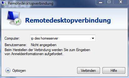

1. du meldest dich von einer Windows Maschine per Remote an den WHS an.
Start, Ausführen [ mstsc ] ENTER
[attachment=3]remote.JPG[/attachment]
dann anmelden als [Administrator] und dein Passwort das du eingegeben hast als du den WHS eingerichtet hast.

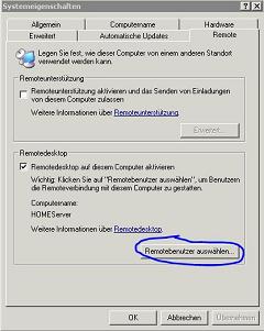

2. jetzt solltest du einen zusätzlichen User Anlegen der keine Admin rechte hat. Den dann zu den Remote Usern Hinzufügen [Windowstaste+Pausetaste] dann unter Remote, dann Remotebenutzer auswählen und den User hinzufügen.

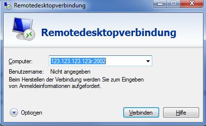

4. jetzt versuchst du von Außen eine RDP Verbindung aufzubauen.
START Ausführen [mstsc] ENTER
ich gehe davon aus das du deine Öffentliche IP kennst oder einen Dyndns Account hast.
Hier gibst du die IP ein, dann [ : ] Doppelpunkt und dann 2002 für den PORT.
so sollte es funzen.

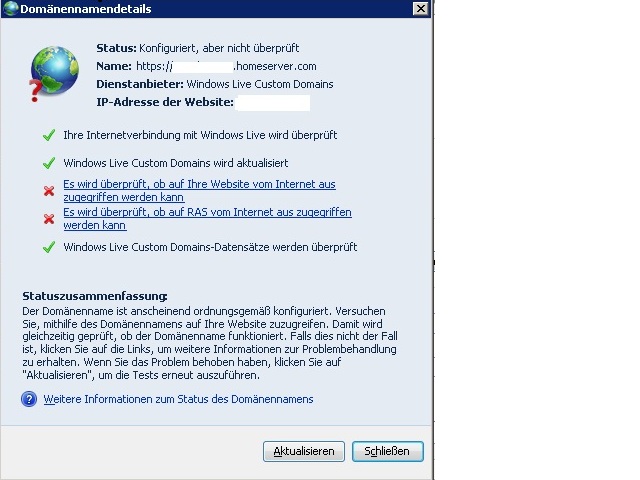

Bei der Statusabfrage zeigt er im Moment folgendes an.
Status Remotezugriff..jpg (85.59 KiB) 3258 mal betrachtet
Könnt ihr mir weiter helfen?
Lg Spicy
Re: Remotezugriff auf den Home Server Acer 340
Die Windows-Live Adresse kostet nix, funktioniert aber nur in Kommunikation mit dem WHS ... so weit ich weiß, kannst du bei dyndns den notwendigen Abgleich nach einer Änderung der IP-Adresse durch den Provider auch in Kommunikation mit deinem Router durchführen lassen.
So wie dein Screenshot aussieht hast du das Forwading auf dem Router nicht eingestellt ...

Du must auf den Router gehen und die Ports 80 und 443 auf den WHS forwarden
