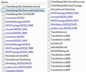

Nobby1805 hat geschrieben:Was findest du denn in C:\Programme\Windows Home Server ?
und welche Log-Files stehen im Log-Verzeichnis ?
Vielen dank für die schnelle Antwort.
Anbei die Screens.
Ich habe auch Spybot - Search & Destroy auf meinen PC, wie du gleich auch in der log-Datei sehen kannst.
Kann es sein das Spybot die Probleme macht?
P.S. hab die Einträgen von Webadressen auch gelöscht ist sonnst 6 MB groß
ClientSetupUtils.RemoveHostsEntries.log
(1.44 KiB) 308-mal heruntergeladen

Sonst keine Log-Files vorhanden ?
Mach doch testweise mal eine "normale" Version von hosts .. und schau ob dann die De-Installation klappt ...
Du könntest alternativ auch das Programm-Verzeichnis und den entsprechend Registry-Zweig löschen
Könnten deine Probleme von dem monströsen hosts ausgelöst werden ?

Hier mal eine Übersicht von allen Datein die sich nach der Deinstallation noch in den Ordner Log befinden.
Habe gestern alle Datein von Hand versucht zu löchen, dies ist mir auch bis auf 3 oder 4 Datein gelungen.
Bei den 3 oder 4 Datein kamm zugriff verweigert ...

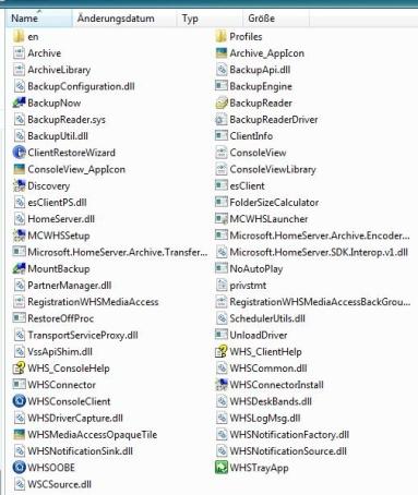

Ahh ok, hab nochmal alle gelöscht.
Nicht zu Löschen sind:
im Log ordner: Connector.010310 und PartnerManager.010310
Programme\WHS: esClient, PartnerManager.dll, WHSDeskBands.dll, WHSNotificationSource.dll,
Microsoft.HomeServer.Archive.TransferService, WHSConnector, WHSNotificationFactory.dll und WSCSource.dll
Ohhh sind doch ein paar mehr.

Dann laufen die Dienste des WHS noch, beende bitte den Windows Homeserver-Connectordienst und versuch dann das löschen noch einmal
Edit: und falls WHSTrayApp (und evt. andere WHS... Prozesse) noch läuft ... ebenfalls stoppen

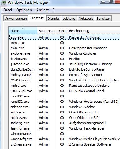

Hmm, in Task- Manager wird mir das Program nicht mehr angezeigt.
Habe es auch aus den System-Start genommen und PC neu Gestartet.

und jetzt kannst du alle Files löschen ... ?
das eine war ein Dienst und kein Prozess ...

Jetzt bleiben nur noch unter Programme\WHS:esClient, Microsoft.HomeServer.Archive.TransferService, WHSDeskBands.dll über.
