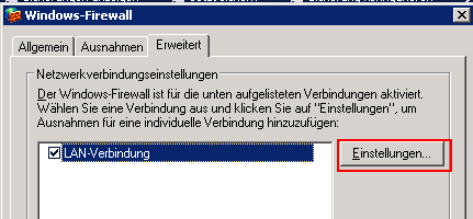

wenn man diesen Haken setzt, dann klappts auch mit dem IE

Nobby1805 hat geschrieben:wenn man diesen Haken setzt, dann klappts auch mit dem IE
Unter welcher Einstellung finde ich das? Der FTP-Dienst unter Dienste läuft bei mir.
Re: FTP-Server Praxis
Verfasst: 22. Dez 2009, 08:45
von awinterl
Hallo bergjet
Das sind die erweiterten Firewall Einstellungen der Netzwerkkarte

awinterl hat geschrieben:Hallo bergjet
