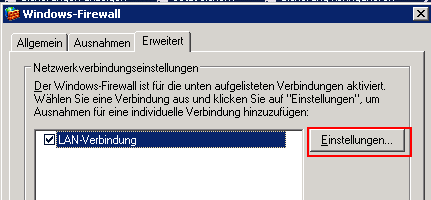

Re: FTP-Server Praxis
wenn man diesen Haken setzt, dann klappts auch mit dem IE

Nobby1805 hat geschrieben:wenn man diesen Haken setzt, dann klappts auch mit dem IE
Unter welcher Einstellung finde ich das? Der FTP-Dienst unter Dienste läuft bei mir.
awinterl
Beiträge: 229
Registriert: 30. Nov 2009, 20:10
Beitrag von awinterl »
Hallo bergjet
Das sind die erweiterten Firewall Einstellungen der Netzwerkkarte
