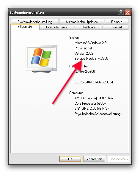

Ich bin`s nochmal. :)
Mir ist da noch was eingefallen.
Könnte es vielleicht damit zusammenhängen?
LG Clouddancer

Re: Alles OK.Trotzdem findet der Client den Server nicht.
Klar, auch damit könnte es zusammenhängen.
Ich habe jedenfalls diese Konstellation nicht im Einsatz.
Beitrag von locke703 »
laut Deinem Taskmanager läuft AVAST, könnte sein das die Verbindung geblockt wird durch irgend eine Komponente.
zum ServicePack habe ich auch keine Erfahrung - könnte aber was an der Firewall gedreht haben
Naja, warum musst Du auch ein nicht offizielles SP3 installieren?
Wer das tut muss die Folgen auch ausbaden und darf sich nicht bei MS beschweren.
Viel Glück!
