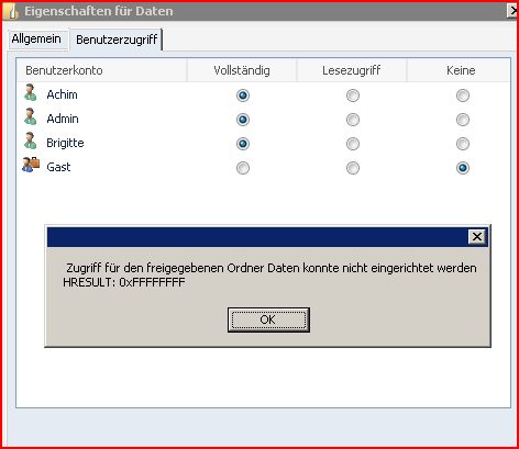

leider hat auch das darüber schlafen nichts gebracht. Die Sache mit den Kennwörtern war gut angedacht, hat es aber auch nicht abgestellt. Allerdings habe ich es nun mal von den Ordnern aus probiert, und siehe da ich konnte bis auf einen von mir angelegten Ordner alles für den neuen User freigeben. Was nicht heißt das ein eigenes Userkonto vorhanden ist. Ich hänge hier auch mal den Shoot an. Schlagt mich, ich weiß der User "Admin" ist blöd gewählt, aber so heißt nun mal der Account auf dem Laptop von dem aus zugegriffen werden soll. Anderseits, haben wir (s.o.) schon geklärt, das auch "Hugo" oder "Test" nicht wirklich weiterhilft. Also am Namen kann es nicht liegen... ;)
Um gleich noch weitere Informationen zu liefern: Ja, ein von Hand angelegtes Verzeichnis funktioniert, läßt sich anlegen und wird auch für alle vorhandenen User R/W freigegeben. Ins Event-Log habe ich noch nicht geschaut!
er spuckt tatsächlich mal nee Fehlernummer aus...

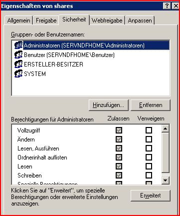

Also "share" kann ja nur über den RDP eingesehen werden und dort ist folgendes hinterlegt:
share selber hat keine Freigabe nur die Unterordner, sollte, denke ich auch so sein!
Re: Neues Benutzerkonto nur unvollständig...
Das sieht soweit OK aus ... was mich wundert ist die gerade noch zu sehende grau hinterlegte Checkbox bei Spezielle Berechtigungen / Verweigern
Als nächstes würde ich jetzt prüfen warum diese Box grau hinterlegt ist (Erweitert ...) und wer als Ersteller-Besitzer eingetragen ist.
Ist der Share eigentlich nach Bestätigung des Fehlers angelegt (auf dem Share-Verzeichnis) oder nicht ? Was ist in dem Moment wenn die Fehlermeldung ansteht ... ist das Verzeichnis dann vorhanden ?
Ich vermute das die Rechte-Vererbung irgendwo gestört ist, eine weiterer dummer Gedanke wäre, dass die Konsole es nicht schafft die Rechte in der Registry einzutragen und deshalb den Fehler meldet

Die Anzeige vom Share ist vollkommen in Ordnung, genau die selben Einstellungen habe ich auch. Die graue Hinterlegung ist eine Eigenart von WIN2K3 Server, ist aber in Ordnung. Als Besitzer des Shares dürfen nur zwei Einträge sein:
1. Administratoren vom Server
2. Nutzer den man bei der Erstinstallation als Admin eingerichtet hat (der mit dem man sich auch Remote aufschaltet)
Jetzt wird die Sache langsam kritischer, denn wenn die Einträge wie o.b. stimmen hat es definitiv etwas in der Benutzerverwaltung geschossen. Wie bereits erwäht vermute ich hier das eine Systemwiederherstellung gemacht werden muss.

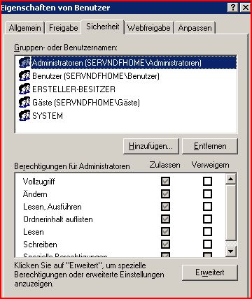

Console neu habe ich auf einem Rechner probiert, ändert nichts. Wie oben geschrieben, konnte ich ja bei allen Ordnern den "Admin" User eingeben, außer bei dem von mir angelegten Ordner "Daten". Der Unterschied zwischen zwei von mir angelegten Ordnern bestand darin, dass in einem bei Berechtigungen der "Admin" eingetragen ist und im anderen nicht. Das habe ich jetzt "zu Fuß" erledigt, aber die Konsole zeigt es nicht an, obwohl der User ab- und wieder angemeldet wurde. Natürlich könnte ich den Inhalt von "Daten" jetzt einfach nach "Test" (der ist für alle r/w frei) kopieren, dann "Daten" löschen und "Test" in "Daten" umbenennen. Nur ich würde der Sache gerne auf den Grund gehen.

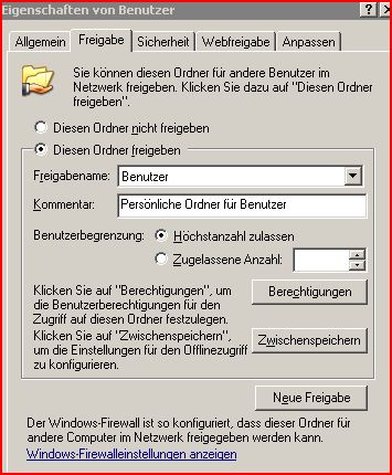

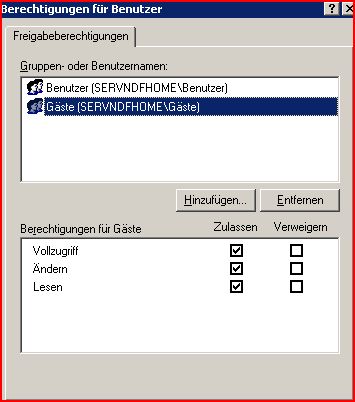

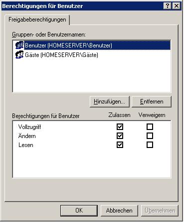

So habe ich bei Berechtigungen für "Share" bzw. im Unterordener "Benutzer" festgestell, das keine Administratoren Rechte vergeben sind. Schaut Euch mal den Screen an:
Kann mal jemand über RDP nachsehen, ob das bei ihm genauso ist? Danke
Das würde evtl. erklären, warum die Konsole keinen neuen Userordner anlegt.
Die Freigabeberechtigungen sind aber eigentlich nicht relevant ...sondern die Berechtigung auf dem Verzeichnis

Nein der "Admin" ist der USER des Laptops der als dritter Benutzer eingetragen ist, deren Ordner sich aber nicht angelegt hat und der sich auch nicht speichern läßt, wenn man den Zugriff freigeben will (in der Konsole). Das Gleiche geschieht mit "Test" oder "Hugo" ! Der "Administrator" ist selbstverständlich vorhanden und nicht angerührt.

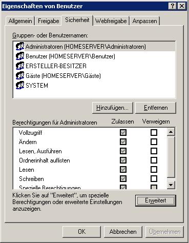

Interessant sind die Shoots, denn die sind identisch. Grrr, dachte ich hätte ne Spur...
hier die Sicherheit meines Bnutzer Ornders
Ist also auch gleich. Effektiv kann ich im Ornder Benutzer, auch nicht "zu Fuß" als Administrator einen neuen Ordner anlegen!? :?:

Da bin ich etwas :? , denn ich dachte, dass ich auf alle Anregungen (von Beiden) eingegangen bin. Vielleicht eine offene Frage noch: "Nein es ist nach dem Fehler keine Ordner im Verzeichnis Benutzer für den neuen User angelegt."
zu Punkt 2: Das ist ein Acer Aspire WHS, ready to go vom Media. War auch so, wie Eingangs erwähnt, dachte ich endlich mal ein MS Produkt das funktioniert...
Weit gefehlt.
:arrow: Fassen wir die Fakten nochmal zusammen:
Grundsätzlich läuft die Maschine. Der Zugriff von eingertichteten Usern funktioniert. Beim besagten User "Admin" (Remote Laptop Account) habe ich über RDP die fehlende Zuordnung der Berechtigung beim selbstangelegten Ordner "Daten" von Hand eingetragen. Der Zugriff funktioniert seit dem. Allerdings wird diese Zuordnung in der Konsole trotzdem nicht angezeigt und es läßt sich von der Konsole aus weder bei dem "Admin" noch bei den beiden anderen Usern etwas verstellen, das speichtert er einfach nicht und quittiert dies mit entsprechender Fehlermeldeung. (s.o.) Entsprechendes passiert bei der Analage eienes neuen Users, da meldet er immer den Fehler, dass das Verzeichnis nicht angelegt ist. (s.w.o. Screen.) Lege ich ein neues Verzeichnis über die Konsole an und vergebe dabei Freigaben, läuft alles perfekt durch und es ist alles sauber eingetragen und freigegeben. Sichtbar in Konsole und RDP! Remotzugriffe funktionieren von Desktop PC, vom Laptop und sogar über das I-Net, wenn ich mich vorher per VPN in meine Fritz!Box einwähle. Gemapte Laufwerke, für serverseitig gesteuerte Software (z.B. Lexware Pro) laufen einwandfrei und der WHS stellt ordnungsgemäß die Dienst zur Verfügung.
Also entweder lasse ich es so, oder ich mache tatsächlich eine Systemwiederherstellung. Da muss ich mich erstmal schlau machen. Aber das steht ja hier irgendwo habt Ihr geschrieben. Sollte noch jemand eine Idee haben, bin ich sehr dankbar. In den nächsten Tagen bin ich allerdings nur sporadisch hier drin, da ich bis einschließlich Sonntag geschäftlich außer Haus bin.

Kannst du mal den Screenshot "Eigenschaften für Benutzer > Sicherheit" für alle dort eingetragenen Gruppen bzw. Benutzer posten
