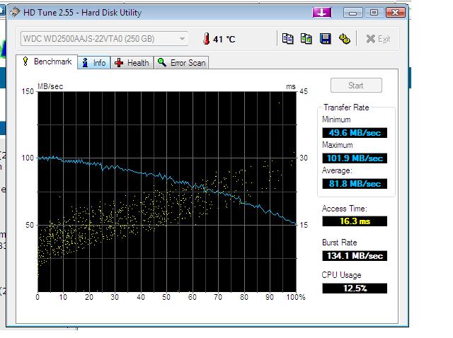

Ich habe jetzt SISandra drauf und erhalte Grafiken bezüglich der Schnelligkeit. Was soll hier posten? Kenne mich nicht mit dem Benchen aus.

Re: Fehler: Pri.Master-Festplatte:S.M.A.R.T.-Befehl fehlgeschlag
Du must gar nichts posten, wenn der Benchmark ohne Fehler durchläuft ist die Platte OK

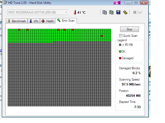

Ich habe mal eine andere Soft genommen und ein Bench gemacht. Bei dem "Schnelldurchlauf" kamen keine roten Kästchen. Na ja, nun habe ich "Intensiv" genommen und fast zu Ende geführt. Wie ich sehe, sind einzelne Kästchen rot. Heisst das nun, die FP ist angeknakst?
- Unbenannt.jpg (55.79 KiB) 2246 mal betrachtet
- Unbenannt.jpg (81.42 KiB) 2246 mal betrachtet
Die wenige Damaged Blocks können 1. nicht das Problem im BIOS hervorrufen und 2. ist die Wahrscheinlichkeit sehr gering dass deshalb Windows einen BSOD macht ...
Steck doch die Platte mal an einen anderen SATA-Anschluß auf dem Board und versuche dann zu booten ... sind die SATA-Kabel OK ?

Der WHS hat meiner Erfahrung nach massive Probleme mit Festplatten die defekte Sektoren aufweisen.
Zwar hatte ich bislang immer das "Vergnügen" das "nur" Datenplatten betroffen waren; würde mich aber nicht wundern, wenn solche netten Fehler bei einer betroffenen Systemplatte hervorgerufen werden.
Was mich aber etwas irritiert:
Auf dem Errorscan von HDTune sieht man deutlich, dass die defekten Sektoren sehr verteilt auf der Platte liegen.
Das spricht schonmal gegen einen Headcrash.
Denn dann müssten diese mehr oder weniger hintereinander liegen.
Wenn das SATA-Kabel den Fehler verursacht, müsste sich bei einem erneuten Scan die Verteilung und/oder die Anzahl der defekten Sektoren ändern.
Einfach mal testen.

Ich bin immernoch der Meinung, dass Deine BSODs/Reboots von den defekten Sektoren hervorgerufen werden.
Hast Du einen weiteren Errorscan mit HDTune durchgeführt und diesen mit dem alten Scan verglichen?
Waren die defekten Sektoren an der gleichen Stelle?
Eine Möglichkeit die defekten Sektoren zu "reparieren" wäre eine komplette Formatierung.
Dazu klemmst Du die Platte wieder an Deinen Clienten an, wählst wie üblich Formatieren aus, lässt aber das Häkchen bei "Schnellformatierung" weg.
Bei einer 250er Platte dürfte dieser Vorgang etwa 2 bis 3 Stunden in Anspruch nehmen, je nachdem wieviel Sektoren defekt sind.
Anschließend führst Du erneut einen Errorscan durch, um sicher zu stellen, dass sich keine defekten Sektoren mehr auf der Platte befinden.
