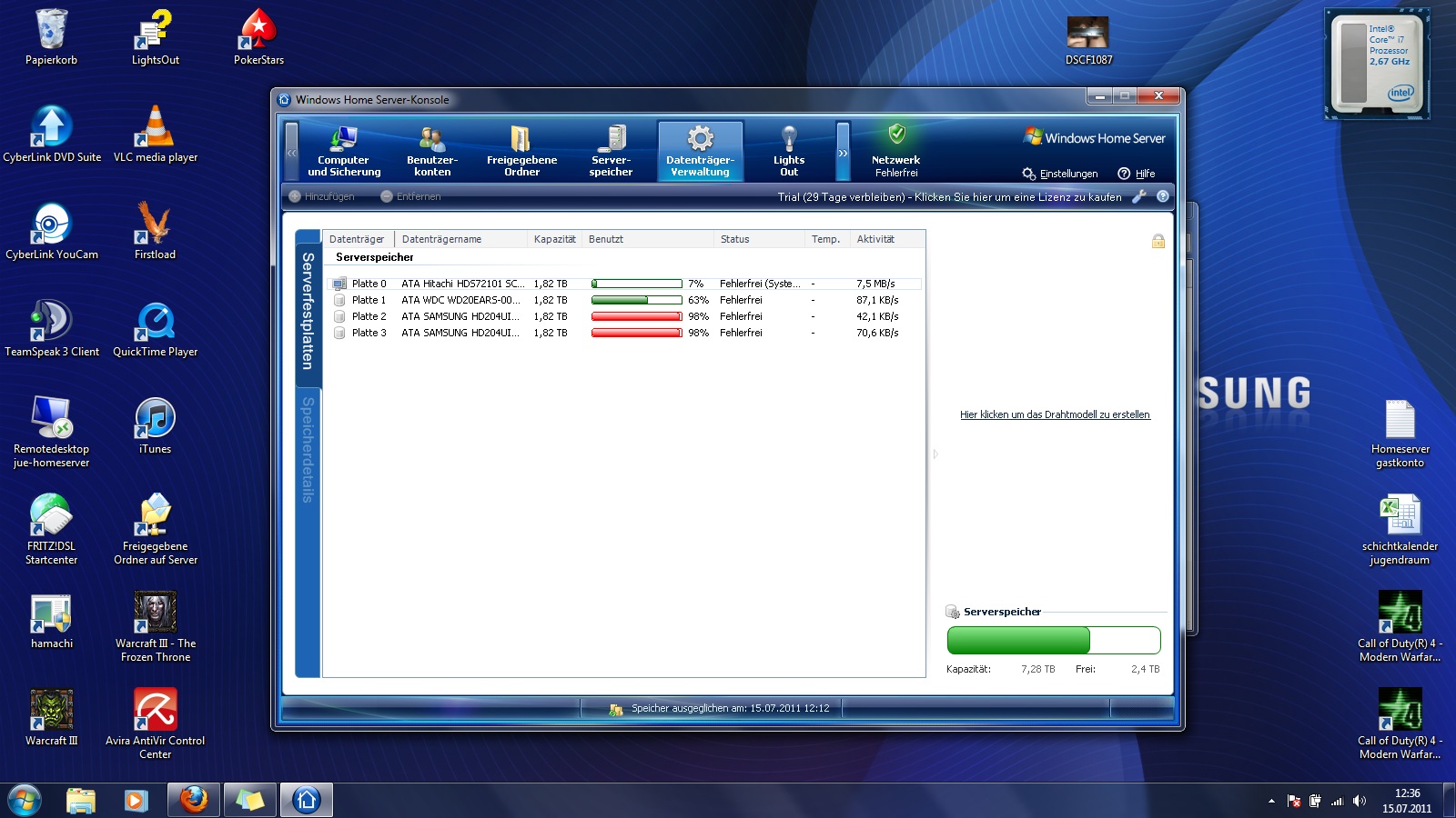

und mach bitte screenshots ... ein Bild sagt mehr als 1000 Worte
du kannst die auch direkt hier im Forum hochladen und nicht den Umweg über einen Uploader gehen
Man sieht in deinem Screenshot das Updates ausgeführt werden (msiexec.exe) und das weitere MS-Update anstehen (icon im Tray)
Wie weit die Duplizierung ist kannst du in der Konsole (indirekt) sehen (Größe der duplizierten Order addieren udn mit dem Platzbedarf für Duplikate vergleichen) und man kann auch in den DEutil...logs sehen ob weitere Duplikate erstellt werden (müssen)

Habe jetzt mal noch dass Adinn Datenträgerverwarltung istalliert und gesehen dass alle platte fleißig am arbeiten sind....
- stand 12_36 uhr freitag.jpg (344.99 KiB) 3428 mal betrachtet

Was heißt fleißig am arbeiten ?
Und was soll gegen WD platten sprechen ?
Und was soll an dem Tool nicht gut sein ?
Aber zugegeben ich habe auch nur ears als datenplatten und kann mich aber in keinster weise beschweren
Aber natürlich kannst du Uch platten verwenden bei den du keinen jumper brauchst XD
Mfg Dagobert
