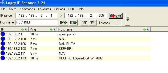

Mach bitte mal nene Screenshot vom IP-scanner und dann wähle dort nur den WHS aus und scanne die Ports von 1 bis 40906 und dann einen 2. Screenshot

Verfasst: 21. Okt 2009, 15:00
von leinadb
Hier die beiden Screenshots.

Re: Fehler bei der Installation
Verfasst: 21. Okt 2009, 16:23
Was für einen WHS hast du denn ?

PS ich habe noch nie einen Rechnernamen mit "-" bzw. einen Username mit " " ausprobiert ... inzwischen halte ich alles für möglich :o
Edith ist noch aufgefallen: wer oder was ist denn RECHNER.Speedport_W_700V ??
