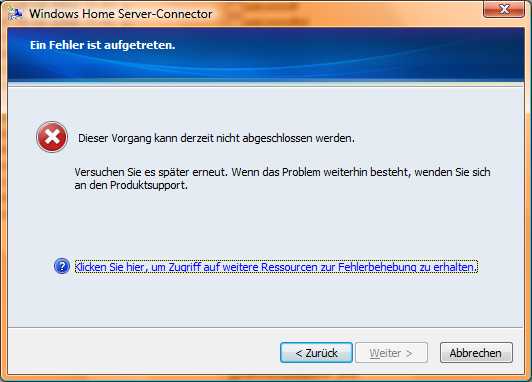

Das Problem besteht auf allen Clienst (Vista)
Ich hatte nach Server-Recovery den Connector auf allen Clients deinstalliert.
Komme genau bis zur Passworteingabe und dann die vielsagende Meldung (Anhang)...
Hab eigentlich alles versucht, was ich gefunden habe:
- Connectordateien sind aktuell
- Updates auf dem Server, mindestens 5 mal wiederholt - jetzt findet er keine mehr
Das ist ja auch schon mehrfach im Forum in der ein oder anderen Weise aufgetaucht.
Ich vermute mal, dass durch die Umstelleung von englisch auf deutsch irgendwelche "Altlast" auf dem Server das ganze blockiert!?
Aber wo suchen.
Vielen Dank erstmal für Eure Tipps und Hilfe. Ein bisschen Input brauch ich aber noch
mgbln

Das kann ich mir eigentlich nicht vorstellen .. du hast ja komplett neu installiert ... was steht denn in den Log-Files ?mgbln hat geschrieben:Ich vermute mal, dass durch die Umstelleung von englisch auf deutsch irgendwelche "Altlast" auf dem Server das ganze blockiert!?

Das ist ja das eigentliche Problem, dass man sich das nicht vorstellen kann
Welches der vielen Log-Files könnte denn da Sinn machen?
Hab hier z.B. folgendes gefunden:
- Der Dienst "WHSConnector" war möglicherweise für Geräteereignisbenachrichtigungen nicht deregistriert, bevor er beendet wurde.
- Die Beschreibung für die Ereignis-ID "1794" aus der Quelle "HomeServer" wurde nicht gefunden. Entweder ist die Komponente, die dieses Ereignis auslöst, nicht auf dem lokalen Computer installiert, oder die Installation ist beschädigt. Sie können die Komponente auf dem lokalen Computer installieren oder reparieren. Falls das Ereignis auf einem anderen Computer aufgetreten ist, mussten die Anzeigeinformationen mit dem Ereignis gespeichert werden. Die folgenden Informationen wurden mit dem Ereignis gespeichert:
Aber was soll ich damit anfangen.
Acer Easystore H340 2 * 1TB und diverse andere Geräte...
Re: Acer EasyStore H340 in deutsch
In den Installerlogfiles auf dem Client auf C:\Dokumente und Einstellungen\All Users\Anwendungsdaten\Microsoft\Windows Home Server\logsmgbln hat geschrieben:Welches der vielen Log-Files könnte denn da Sinn machen?
Das sieht nach Event-Log aus und könnte ein heißer Tipp sein ... wo hast du das denn genau gefudnen ??? Mach mal nen Screenshotmgbln hat geschrieben:- Der Dienst "WHSConnector" war möglicherweise für Geräteereignisbenachrichtigungen nicht deregistriert, bevor er beendet wurde.

das ist die LogDatei:
und hier die Ereignisanzeige:

Das ist einer von DREI und die anderen sind i.d.R.interessanter ... z.B.
MiniSetup_052909195933.log
pcdiscovery.052909_3292.log
aber halt, du hast ja nicht die Situation dass die Installation den WHS nicht findet sondern du kommst ja ein Stück weiter ... ich unterstelle mal, dass du das richtige Passwort eingibst ... hast du die Möglichkeit mit einem Rechner zu testen, der vorher noch nie mit dem WHS verbunden war ? Vielleicht bleibt doch irgendwo etwas von der alten Installation stehen (auf dem Client)
2.Idee: ändern doch mal das Passwort auf dem Server und probiere es dann mit diesem neuen Passwort noch einmal ... es könnte sein, dass die Verschlüsselung des PW zwischen deutsch und englisch abweicht ... so langsam nähern wir uns den ganz bescheuerten Vermutungen

Heißt dein WHS MGBLN-SRV ? Hieß der vorher auch schon so ?
Folgendes gefällt mir nicht:
bei mir sieht das so aus:[11.10.2009 17:58:16 1220] Calling m_PartnerManager.JoinServer, serverName=MGBLN-SERV, manual=0.
[11.10.2009 17:58:16 1220] m_PartnerManager.JoinServer returns 0x80070057.
ruf mal auf C:\Programme\Windows Home Server Discovery.exe auf[11.10.2009 18:08:25 768] Calling m_PartnerManager.CheckServer, serverName=HOMESERVER, manual=0.
[11.10.2009 18:08:27 768] m_PartnerManager.CheckServer returns 0x0.
