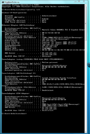

Re: Homserver verbindet sch nicht mehr mit dem Internet.
mach mal auf einem Rechner wo es klappt und auf dem WHS ein ipconfig /all und poste die beiden hierFaxe111 hat geschrieben:Ja das funktioniert auch mit den Client PC`s nur mit dem WHS komme ich nicht mehr ins Internet wobei alle Rechner und auch der WHS an einen Switch hängen, schon seltsam.HKLange hat geschrieben:Moin!

wÜRDE ICH GERNE MACHEN ABER HIER LÄSST SICH KEIN bILD EINFÜGEN ODER ICH STELLE MICH AN.pfaelzer hat geschrieben:Hallo,

Doch das geht ... unterhalb von Speichern/Vorschau/Absenden gibt es die Karteikarte Dateianhang hochladen ...Faxe111 hat geschrieben:wÜRDE ICH GERNE MACHEN ABER HIER LÄSST SICH KEIN bILD EINFÜGEN ODER ICH STELLE MICH AN.
Nobby1805 hat geschrieben:Doch das geht ... unterhalb von Speichern/Vorschau/Absenden gibt es die Karteikarte Dateianhang hochladen ...Faxe111 hat geschrieben:wÜRDE ICH GERNE MACHEN ABER HIER LÄSST SICH KEIN bILD EINFÜGEN ODER ICH STELLE MICH AN.
Kann mir nicht jemand über TeamViewer helfen, ich komme einfach nicht klar.
- Aufzeichnen5.PNG (83.72 KiB) 2473 mal betrachtet
