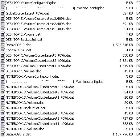

Nobby1805 hat geschrieben:[Clientbackup-Files]
Die Verteilung auf meinem WHS sieht so aus:
Platte 0 (D-Partition): Commit.dat, Data.4096.[1,3,4,5,6,7].dat, GlobalCluster.4096.dat
Platte 1: Data.4096.8.dat
Platte 2: Data.4096.0.dat, Index.4096.dat, CLIENT.VOLUME.[Boot, FileRecord, VolumeCluster].4096.dat
Platte 3: CLIENT.VolumeConfig.configdat, GUID.Machine.configdat, CLIENT.VOLUME.VolumeCluster[1..3].4096.dat, usw...
optimistisch gesehen würde der Ausfall von Platte 1 *nur* mit Datenverlust enden, bei Platte 0 habe ich andere Probleme,
die ganzen Meta-Daten sind auf Platte 2 und 3, bei Ausfall einer dieser Platten also Verlust der gesamten Clientbackups?

Re: Client Backups
BMelchert hat geschrieben:Platte 3: CLIENT.VolumeConfig.configdat, GUID.Machine.configdat, CLIENT.VOLUME.VolumeCluster[1..3].4096.dat, usw...
so wie das aussieht, sind bei Ausfall der Platte 3 nur die dort abgelegten Clients betroffen, das könten im schlimmsten Fall natürlich alle sein :( ist leider aus deiner Liste nicht ersichtlich ;)

Nobby1805 hat geschrieben:ist leider aus deiner Liste nicht ersichtlich)
kann man ändern.

Re: Client Backups
Ich sehe da aber noch etwas mehr auf Disk 3 .. z.B. GlobalCluster..., Control ... und Data... leider ist nicht klar, wofür die benötigt werden (bis auf Data)
Zumindest für die DESKTOP C und E und NOTEBOOK C und D würde ich schwarz sehen

Re: Client Backups
Beitrag von BMelchert »
Nobby1805 hat geschrieben:GlobalCluster..., Control ... und Data... leider ist nicht klar, wofür die benötigt werden (bis auf Data)
zum Verwalten dieser halbgaren Lösung. :!:
Nobby1805 hat geschrieben:Zumindest für die DESKTOP C und E und NOTEBOOK C und D würde ich schwarz sehen
ich auch. Aber das sind leider alle Clients dieses Backups. Egal wie man es dreht oder wendet, dass ist eine schlechte Lösung!
