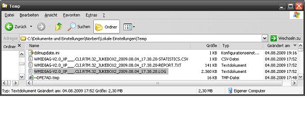

Re: Sicherung hängt sich auf
schau bitte noch einmal nach ... es sollten 3 Dateien angelegt werden
und dann schick mir bitte die TXT und die LOG als PM, I will do my very best
- WMIDiag.JPG (34.06 KiB) 2503 mal betrachtet
du hast Post
Nur zur Info: Dummyy und ich diskutieren das Thema inzwischen per PN
Die Analyse hat gezeigt, dass eiene DLL nicht registriert ist WMITIMEP.DLL
Leider klappt die Registrierung auch nicht und wir versuchen z.Zt. heraus zu bekommen woran das liegt
