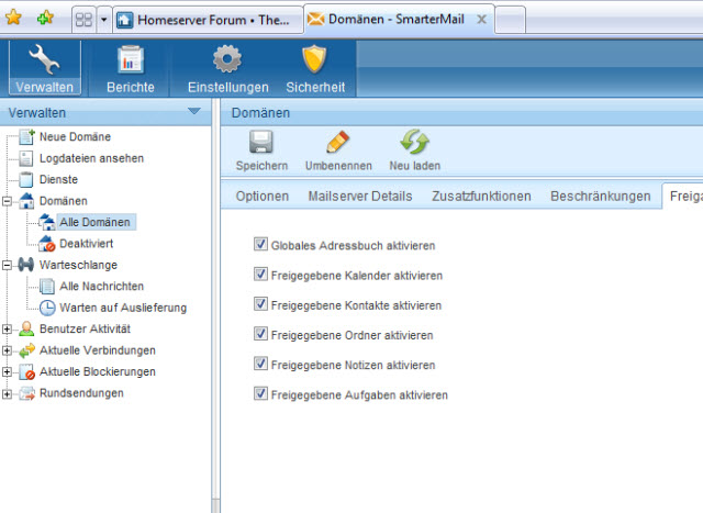

könntest Du mal kurz beschreiben, wie das Doing ist ? Ich selber arbeite auch mit Win Vista Home Premium SP 1 und Office 2007. Ich versuche, das gerade mal nachzuvollziehen. Ich speichere also einen neuen Kontakt in Outlook 2007 und dann synchronisiere ich das über das Synctool. Ist das so korrekt ?
Ich habe das jetzt mal mit einem neuen Kontakt gemacht. Sync klappt ohne Problem.
Hast Du bei der Domain diese Einstellungen aktiviert ?
Domaineinstellungen
Domaineinstellungen
Egbert
