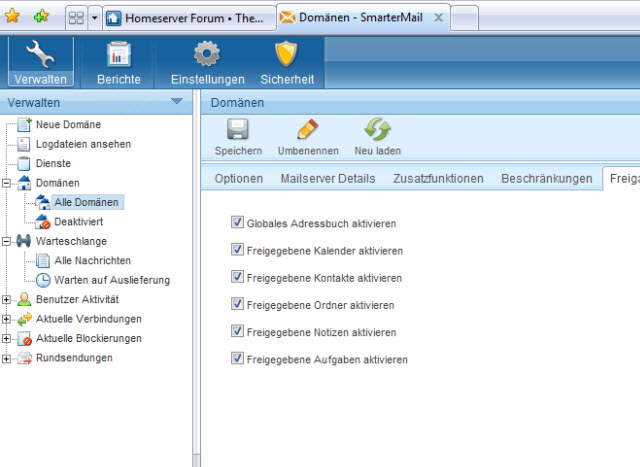

Hallo, Uwe,
könntest Du mal kurz beschreiben, wie das Doing ist ? Ich selber arbeite auch mit Win Vista Home Premium SP 1 und Office 2007. Ich versuche, das gerade mal nachzuvollziehen. Ich speichere also einen neuen Kontakt in Outlook 2007 und dann synchronisiere ich das über das Synctool. Ist das so korrekt ?
Ich habe das jetzt mal mit einem neuen Kontakt gemacht. Sync klappt ohne Problem.
Hast Du bei der Domain diese Einstellungen aktiviert ?
Domaineinstellungen
Domaineinstellungen

Ja, genau so meinte ich das.
Es will einfach nicht klappen.

Hallo, Uwe,
ich habe das hier aus dem SmarterMail Sync Forum gezogen:
We put together a version that may resolve your issue please try http://www.smartertools.com/downloads/s ... 3Vista.exe and let us know if it works for you. It resolves some permissions problems that may arise with Vista. As always before installing make sure Outlook is completely shut down and uninstall the old version of SmarterMailSync.
Vielleicht hilft es ja, wenn Du mal diese Version vom SyncTool installiertst.
Das Forum erreicht man über:
http://www.smartertools.com/forums/27.aspx
Egbert
