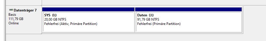

Das klappt so nicht ... c und D muss auf der Bootdisk sein, C = SYS, D = DATA , ist aber kein Problem mit einer 120 GB SSD
Erledigt, am DesktopPC (wegen I: und J:)

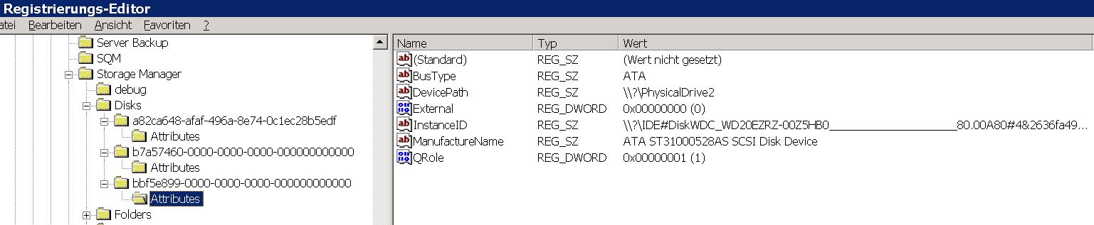

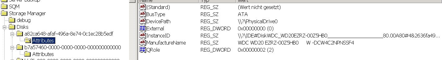

Ich habe ja wenig Ahnung, aber trotzdem mal den regedit angeschmissen:
Die ist nicht eingebaut (ist das die neue HDD, die ich wieder entfernt habe, als ich schwörte, sie war nicht drin?)
Warum wird die Seagate als Western Digital ausgegeben?
Hilft das?

PS auch in deinem Screenshot von Regedit siehst du 3 Disks ... obwohl nur 2 eingebaut sind ... ich habe doch richtig verstanden, dass ursprünglich immer 2 1TB drin waren?
