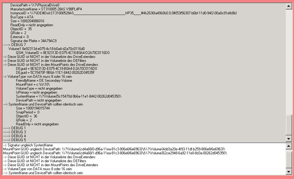

Kannst du bitte mal diese Debug-Version ausführen und mir einen Screenshot vom Ende des Ergebnisfensters schicken
Der Widerspruch zwischen c:\fs\10 und x:\fs\17 ist immer noch da ... hast du da etwas von Hand geändert?

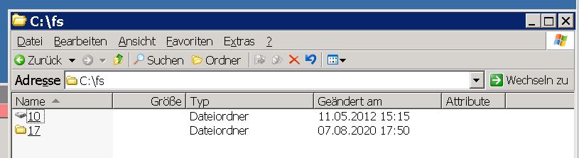

Schau bitte mal mit dem Dateiexploter nach was unterhalb von c:\fs wirklich existiert

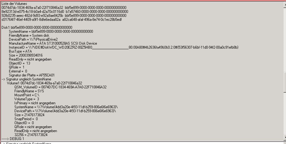

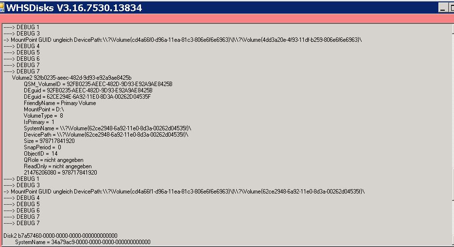

Debugs...
- 20200810_WHSDisks_debug1.JPG (73.35 KiB) 5741 mal betrachtet
- 20200810_WHSDisks_debug2.JPG (99.83 KiB) 5741 mal betrachtet
- 20200810_WHSDisks_debug3.JPG (70.25 KiB) 5741 mal betrachtet

Auf der alten HDD nicht.Der Widerspruch zwischen c:\fs\10 und x:\fs\17 ist immer noch da ... hast du da etwas von Hand geändert?
AnhangSchau bitte mal mit dem Dateiexploter nach was unterhalb von c:\fs wirklich existiert
JA, ich habe aber, als die Konsole noch ging, die Duplizierung ausgeschaltet.Waren deine Freigaben (Shares) dupliziert?
- 20200812_cfs.JPG (43.36 KiB) 5739 mal betrachtet

Wer hat denn dann am 7.8. um 17:50 das 17-er Verzeichnis angelegt?migudent hat geschrieben: 12. Aug 2020, 21:29Auf der alten HDD nicht.Der Widerspruch zwischen c:\fs\10 und x:\fs\17 ist immer noch da ... hast du da etwas von Hand geändert?
Morgen früh schaue ich mir an, was man wie reparieren kann
Hast du die Platte im laufenden System ausgebaut oder gab es nach dem Ausbau einen neuen Boot?
Grund der Frage: im 1. Screenshot werden richtig 2 Platten aufgelistet, 3 Partitionen und 3 Volumes ... alles OK.
Beginnend unten im Screenshot 3 sind es dann aber 3 Platten und danach (SS4) 4 Volumes

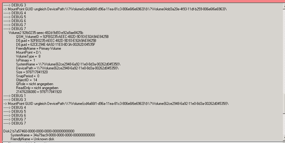

Bitte teste noch mal die erweiterte DEBUG-Version ... es ist schwer zu sagen welche Registry-Einträge angepasst werden müssen wenn noch völlig unklar ist, wodurch die Fehleinträge begründet/entstanden sind.

Ich war vor dem 10.08 nie in diesem Verzeichnis, kann es sein, dass dies passiert, wenn man beide Systemplatten gleichzeitig im Server hat?Wer hat denn dann am 7.8. um 17:50 das 17-er Verzeichnis angelegt?
- Debug1.JPG (75.85 KiB) 5646 mal betrachtet
- Debug2.JPG (69.16 KiB) 5646 mal betrachtet
- Debug3.JPG (21.4 KiB) 5646 mal betrachtet

Auf die Idee einen WHS mit 2 Systemplatten hochzufahren bin ich noch gar nicht gekommen, aber eigentlich kann der Eintrag in c:\fs\ daran nicht liegen ... diese Einträge werden nur dann gemacht, wenn man über die Konsole eine Platte dem Storagepool hinzufügt
Ich brauche unbedingt einen vollständigen Lauf des WHSDisks und den Logfile ... darum jetzt noch einmal eine erweiterte Version mit noch mehr DEBUG
