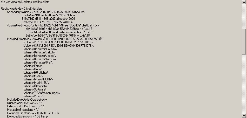

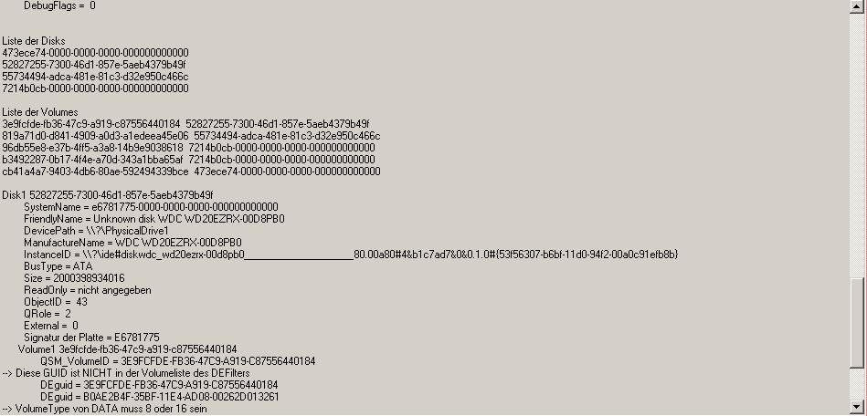

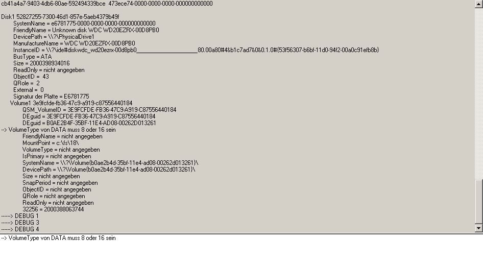

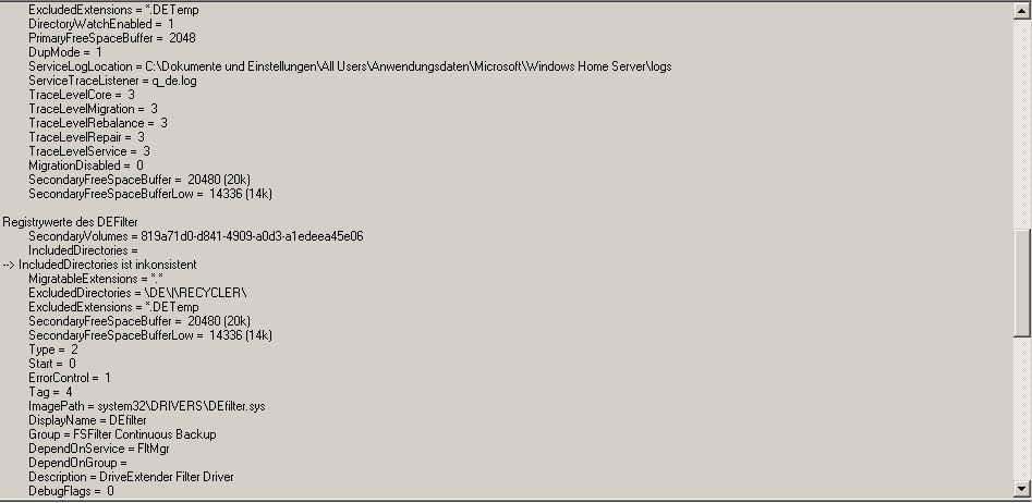

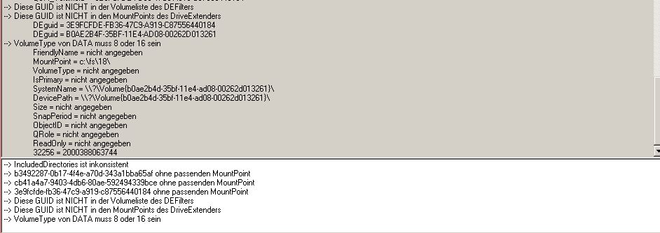

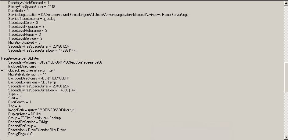

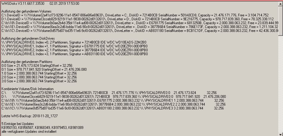

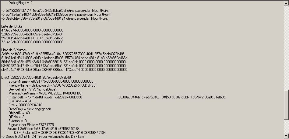

und hier wieder ein paar Bilder, nachdem ich die Registry angepasst habe und den Server rebootet habe:
- 1.JPG (121.18 KiB) 15019 mal betrachtet
- 2.JPG (64.91 KiB) 15019 mal betrachtet
- 3.JPG (58.79 KiB) 15019 mal betrachtet
- 4.JPG (81.4 KiB) 15019 mal betrachtet
- 5.JPG (59.55 KiB) 15019 mal betrachtet

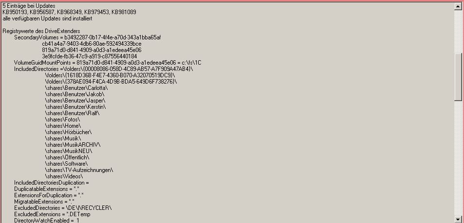

lemonfreak
- Beiträge: 37
- Registriert: 4. Dez 2016, 20:53
Re: Kein Zugriff auf die Share's nach Neustart
habe gerade festgestellt das die Registry wieder nur den einen Eintrag hat:
819a71d0-d841-4909-a0d3-a1edeea45e06
c:\fs\1C
der reboot des Servers hat auch recht lange gedauert (>5min)
c:\fs\1C
Kannst du dann bitte die Änderung noch einmal machen und dann ohne zu booten das Tool aufrufen ….
Ich schaue mir gerade den Quellcode des Tools an ob ich den Grund für den Fehler erkennen kann

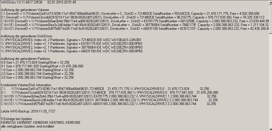

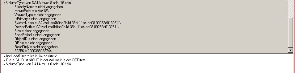

tool nach Reg-Änderung ohne reboot:
- 1.JPG (118.57 KiB) 15003 mal betrachtet
- 2.JPG (63.39 KiB) 15003 mal betrachtet
- 3.JPG (60.12 KiB) 15003 mal betrachtet
- 4.JPG (74.46 KiB) 15003 mal betrachtet
- 5.JPG (37.66 KiB) 15003 mal betrachtet
Ich habe mal eine Debug-Version erstellt … kannst du die 3.12 (s. unten) bitte mal ausführen und mir das Ende der Ausgabe im Fenster (mit den ----> DEBUG Zeilen) bitte posten
WHSDisks.zip- 3.12 Debug-Version
- (18.44 KiB) 455-mal heruntergeladen
Das sieht schon besser aus …
Bitte den kompletten Inhalt des Schlüssels HKLM\SOFTWARE\Microsoft\DriveExtender -- SecondaryVolumes nach HKLM\SYSTEM\CurrentControlSet\Services\DEFilter kopieren (bei dir ist dort 1 Eintrag es müssen aber 4 sein)
und dann den kompletten Inhalt von HKLM\SOFTWARE\Microsoft\DriveExtender -- IncludedDirectories nach HKLM\SYSTEM\CurrentControlSet\Services\DEFilter kopieren
besser den WHS erst mal nicht rebooten, weil dann anscheinend aus irgendeinem Grund wieder ein falscher, unvollständiger Zustand eingestellt wird
Probiere mal die V3.13, die DEBUG-Zeilen sind dort aber immer noch drin … sollte aber nicht mehr abstürzen (und damit auch den Log schreiben)
WHSDisks.zip- V3.13 fix Abbruch aber immer noch DEBUG
- (18.57 KiB) 485-mal heruntergeladen
lemonfreak
- Beiträge: 37
jo, jetzt schreibt das tool ein Log
Ja, jetzt zeigt er auch Informationen zu den restlichen Disks und Volumes an … leider auch da einige fehlenden Informationen
Das schaue ich mir morgen in Ruhe an … hier die neue WHSDisks ohne Debug
WHSDisks.zip- V3.14 Bug gefixed, Debug wieder entfernt
- (18.57 KiB) 491-mal heruntergeladen
