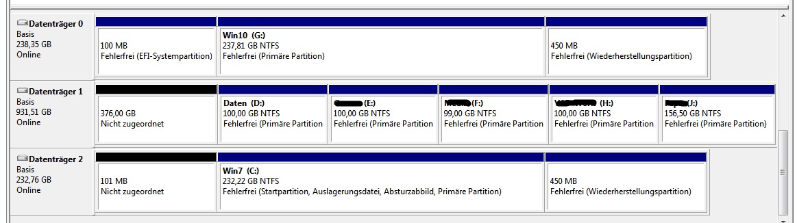

Ich vermute einen Zusammenhang mit der 450 MB Partition auf Datenträger 0 ...

Nach Lektüre dieses TechNet-Eintrags ( https://social.technet.microsoft.com/Fo ... essentials ) habe ich die Win7-Partition auf Disk 2 verkleinert und die EFI-Partition der Disk davor kopiert.
Nun entsteht auch das EspCapture.log, das in dem Technet-Blog angesprochen wird, das Nobby oben gennant hat
( https://blogs.technet.microsoft.com/tly ... some-help/ ).
Dieses Log weist aber keinen Fehler aus, entsprechend repariert auch ein CHKDSK auf diese EFI-Partition nichts.
Der Backup-Error meldet jetzt "Error capturing ESP volume. Failing. Error code: 0x80040067".
Nun versuche ich damit weiter zu kommen. Hat jemand Tipps ?

Nun lag ein paar Tage mein Client lahm, weil ich mühsam umgebaut habe. Die Struktur ist nun bei beidem System-Partitions völlig EFI-konform: EFI-Start, MSR, OS, Recover.
KEINE Änderung ! :nw "Error capturing ESP volume. Failing. Error code: 0x80040067"

Was hast du denn genau gemacht ... Wurde die Platte komplett vollständig Initialisiert?
Bau doch mal testweise alle anderen Platten aus

Ja, ich hab die Platte neu initialisiert und aufgebaut.
Das Partition-Setup sieht nun so aus:
Das Log ist unverändert, der Code ist wieder bei ...057
Es scheint eine Win7-Macke zu sein, da das Problem nur damit auftritt.
Wenn ich den Client mit W10 starte und sichere, funktioniert das Backup problemlos. Ich muss wohl doch endgültig umsteigen ...
