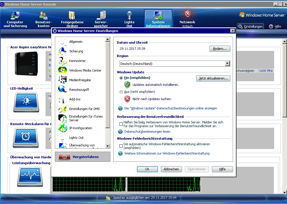

Hier nochmal und was als erstes angezeigt wird.
Re: Acer easystore h340 Keine Verbindung
Verfasst: 29. Nov 2017, 16:38

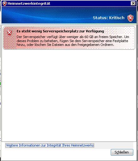

Das sieht alles nachvollziehbar bzw. OK aus ... da ist aber kein Fehler zu erkennen ...
Bittet in der Konsole auf das Rote-Schild klicken ... was kommt da für einen Meldung ??
Und schau mal wie viel Platz auf der C-Partition frei ist ...

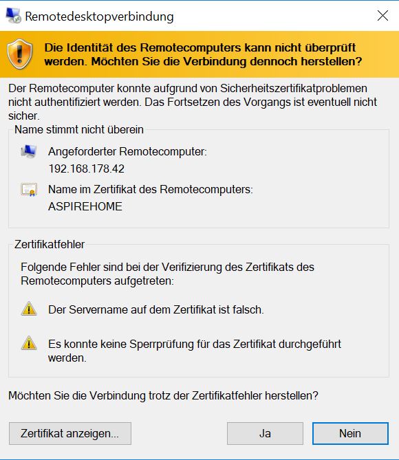

Das was ich am Post Anfang dir gezeigt habe,oder was meinst du jetzt genau..
Klicke ich auf das rote Symbol klicke kommt das Anmelde Bild und wenn ich dann mein PW eingebe kommt die Meldung
Der Computer kann keine Verbindung mit dem Heimserver herstellen......wie auf Bild 1

Das rote Icon oben in der Konsole ... dort wo auch Netzwerk kritisch steht anklicken

Weniger als 60Gb Speicherplatz...

Neu-Installieren ist zu 99% nicht notwendig ... aber oft die erste Idee ...
Hast du es jetzt mal auf dem PC versucht?
Läuft auf beiden Rechner die gleiche Windows-Version? Welcher Virenscanner?
Das Problem ist ja, dass der PC den Namen des WHS nicht richtig erkennt ... per IP klappt es ja ... hast du in letzter Zeit etwas auf dem PC geändert?
Edit: Firewall?
