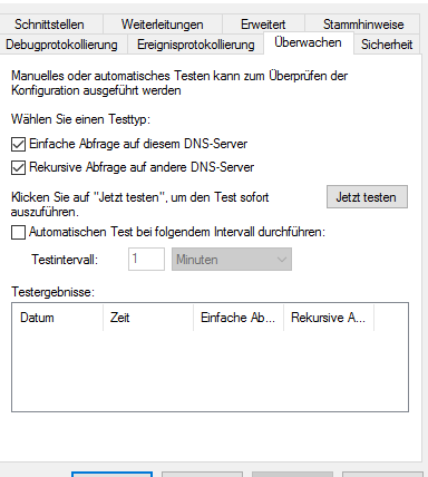

@Nobby1805 es hat mich 3 Tage gekostet den DNS trotz neu Aufsetzen (sogar mit MS) richtig zu konfigurieren !
Versucht mal die Abfrage oder nslookup aus der DNS Konsole :D ;) bei mir war das alles nicht gängig.
Re: DNS Probleme
Verfasst: 26. Dez 2016, 23:55
Wenn die Weiterleitungen richtig eingetragen sind klappt bei mir alles problemlos ... mach mal davon einen Screenshot und ggf. von der Abfrage incl. Fehlermeldung
