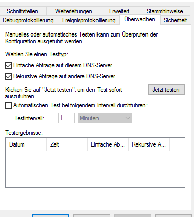

Re: DNS Probleme
Wenn die Weiterleitungen richtig eingetragen sind klappt bei mir alles problemlos ... mach mal davon einen Screenshot und ggf. von der Abfrage incl. Fehlermeldung
Trash
- Beiträge: 130
- Registriert: 4. Mai 2011, 10:36
Re: DNS Probleme
Alles war richtig eingetragen MS hat heute eine Lösung mit mir erarbeitet es wird hier auch einen KB geben !

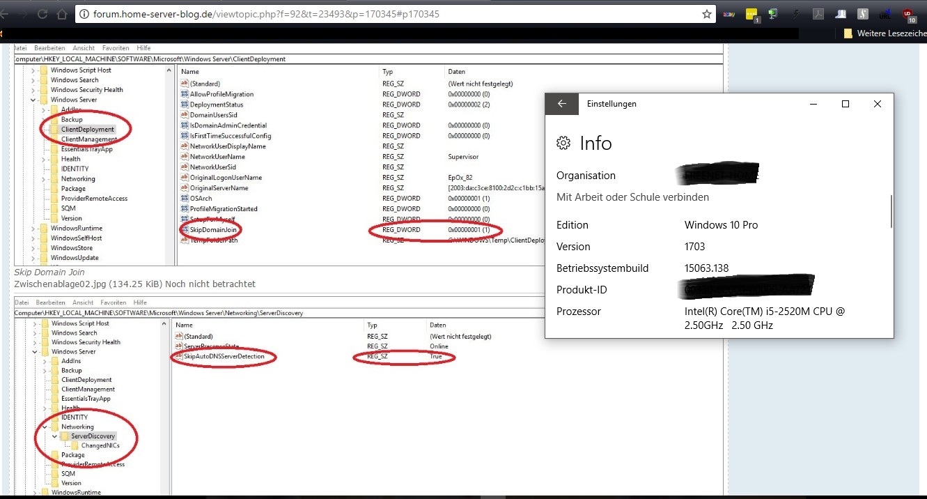

Re: DNS Probleme
MK1982 hat geschrieben: 25. Dez 2016, 18:12 Um das verwenden des DNS Server vom Windows Server zu verhindern, auf allen Windows Clienten folgenden Pfad in der Registry suchen:
HKEY_LOCAL_MACHINE\SOFTWARE\Microsoft\Windows Server\Networking\ServerDiscovery
SkipAutoDNSServerDetection auf True setzen:
SkipAutoDNSServerDetection = True
Und schon übernimmt Euer Router wieder die DNS Kontrolle
Gruss MK
Leider gibt es den Key so nicht mehr in Win10 vor allem im Creators Upgrade wurde div. Änderungen vorgenommen !
MK1982
- Beiträge: 9
- Registriert: 25. Dez 2016, 18:04
Re: DNS Probleme
So ein Quatsch, klar gibts die Einträge unter Win 10 in der Registry noch. Und ja, auch mit dem Creators-Update
