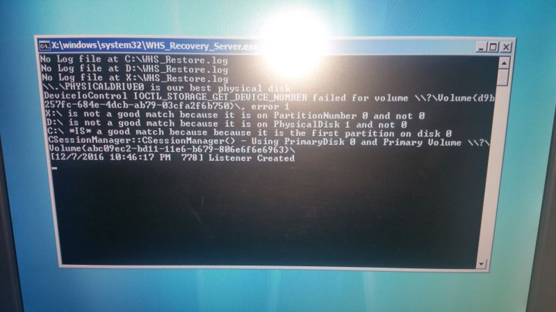

Ich bekomme immer dieses Fenster beim Booten.

Re: Acer H340 wird nicht mehr gefunden
das sieht doch gut aus ... "Listener Created" ... jetzt wartet er auf die Kommunikation mit dem Client
An dem IOCTL_STORAGE_GET_DEVICE_NUmber failed for volume, error 1 kann es nicht liegen?
Ich habe es noch 1 Stunde probiert.
Aber kein Client findet den H340.
Nein, "Listener Created" sagt, dass auf der Recovery-Image Seite alles OK ist ... du schreibst, dass ein Ping klappt, also ist auch der Netzwerkanschluss auf der Acer-Seite OK
Jetzt hilft nur noch ein Netzwerk-Scan weiter
