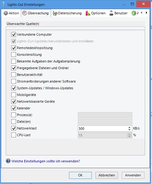

@Martin:
Also entweder ich bin blind, oder ich mache was falsch.
Bei mir gibt es keinen Punkt "Kalenderimport aktivieren" oder ähnliches. Egal was ich von den Quellen aktiviere, nirgends kann ich einen Server als Ziel angeben.
Gruß,
Stephan
Gruß,
Stephan
- LO.JPG (54.87 KiB) 14265 mal betrachtet
Re: wird die tasklist.xml bei V2 nicht mehr eingelesen?
Dann hast du keine 2.5 installiert, der Update ist frei. Aktuell ist 2.5.3.
Jaques-Ludwig
- Beiträge: 12
- Registriert: 28. Jan 2010, 14:00
Ok, das wars. Ich hatte die Version 2.5.2 installiert. Mit der 2.5.3 funktioniert es einwandfrei.
