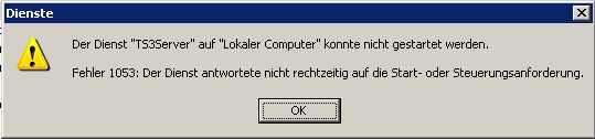

Es gab noch eine Fehlermeldung beid en Diensten vlt hilft das weiter. Manueller Start funktioniert weiterhin.
Fehlermeldung
Fehlermeldung

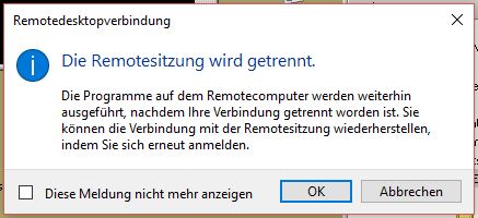

- Beendest du den Remote Desktop über das schließen Icon (nicht abmelden!)?
Ja ich beende das Fenster mit dem Kreuz oben
Wenn ich das Fenster mit dem Kreuz oben schließe dann kommt bei mir vorher folgender Hinweis
da steht ja genau drin was passieren sollte ... warum klappt das bei dir nicht ?
