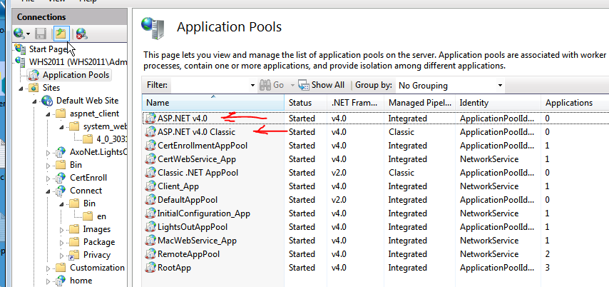

OK ... weitere Fragen ...
Klick bitte mal auf Application Pool
und dann wähle Sites aus ... im mittleren Fenster rechte Maus auf Default Web Site > View Applications

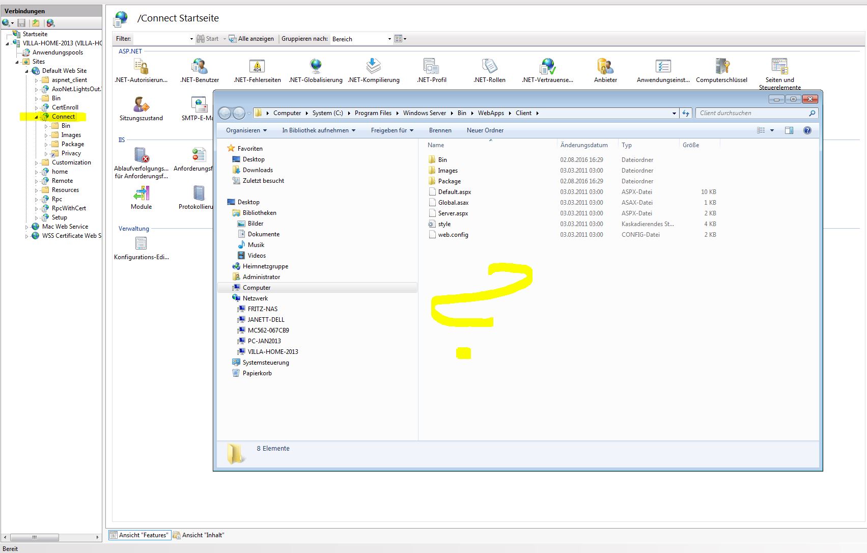

Jansen hat geschrieben: Client Setup DLL konnte Ich kein Finden unter Connect
im Unterverzeichnis Bin

in der ASP. NET v4.0 und auch nicht in der ASP. NET v4.0 Classic stehen Seiten beide sind vollkommen leer wenn Ich auf Anwendungen anzeigen gehe

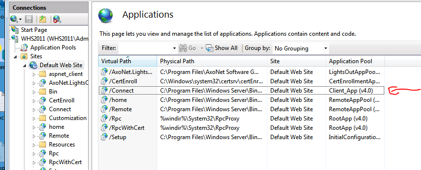

Das habe ich ja auch nicht gefragt ... aber bei dir steht auch v4?
Und beim 2. Screenshot steht hinten bei /connect auch v4?

ja steht bei beiden eine 4

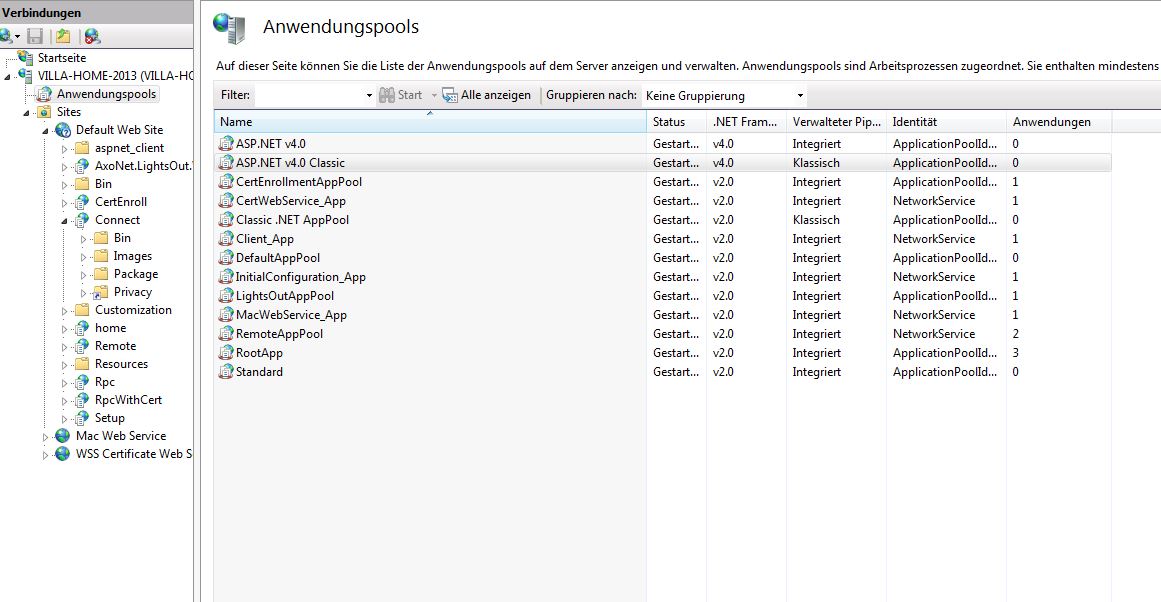

der Rest auch Client App steht auf 2
Re: ASP.NET Einstellungen Problem
Verfasst: 4. Aug 2016, 20:41
Jansen hat geschrieben:der Rest auch Client App steht auf 2
was ist der Rest ? ... mach mal screenshots

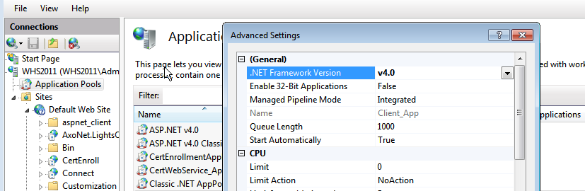

Dann klickt mal mit rechts auf Client_App > Advanced Settings .. dort kannst du dann die .Net-Version auf V4 ändern
danach musst du den IIS oder gleich den WHS neu booten
Hoffen wir mal, das es daran liegt
Verfasst: 4. Aug 2016, 22:30
Das wird es sein ... wenn ich bei mir auf V2 ändere bekomme ich genau deine Fehlermeldung :ugeek:

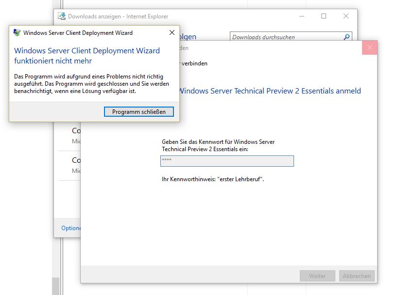

Super genau das war es gewesen Connector kann nun herunter gelesen werden.
Aber leider hat sich nun ein neues Problem ergeben die Installation des Conectors Scheitert nun bei der Anmeldung und bricht mit folgender Fehlermeldung ab.
Verfasst: 5. Aug 2016, 09:28
??? Ich dachte du hast einen WHS2011 ... da steht aber "Server Technical Preview 2 Essentials" ???
