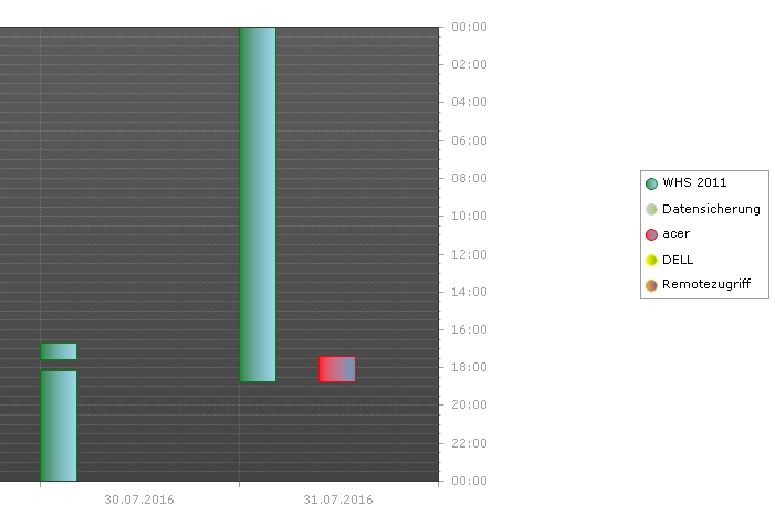

Irgendwie logisch, dass der client Probleme macht, weil er im Diagramm nicht erscheint - obwohl er als Computer erkannt wird, siehe weiter oben.

Nun zum nächsten Problemclient (jetzt der Acer) in der Sache:
Gestern (30.07. abend) fror am eingentlich guten client der Server plötzlich ein.
Ich habe mit der Glühbrine wecken probiert.
es ging dann: zugriff auf Daten
es ging nicht: dashborad, glübrine war aus, doch server lief aber
remote geht ewig langsam und meldet keine verbindung mit benutzerprofilsdienst und hatte unüblichen scharzen Hintergrund. Hier habe ich herunterfahren gewählt.
Die logs zu dieser Sache sende ich jetzt an support.
Anbei noch das Diagramm. Der Server war aber seit 30.07. Abends ruhig und aus!?!
Am 30.07. abends erkannte der Server wohl wieder einen client (diesmal acer) nicht. Es erfolgt dann zwar das Wecken (obohl er das Gerät nicht kennt geht das wohl irgendwie), aber das wach halten geht schief. Ich kann dann 50 Min arbeiten, wie akuell als standby Zeit eingestellt und dann wars das. Warum nur?
Heute nach Neustart Server gehts wieder - alles irgendwie instabil.
