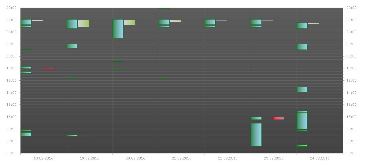

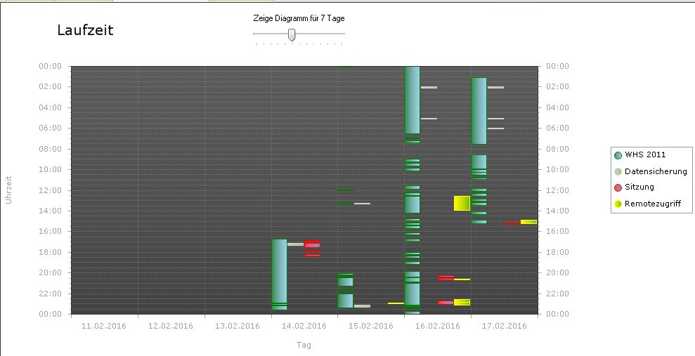

da steht ne ganze Menge Zeugs drin. Mit dem kann ich weniger viel anfangen...versuche da mal nen Screenshot von zu machen.

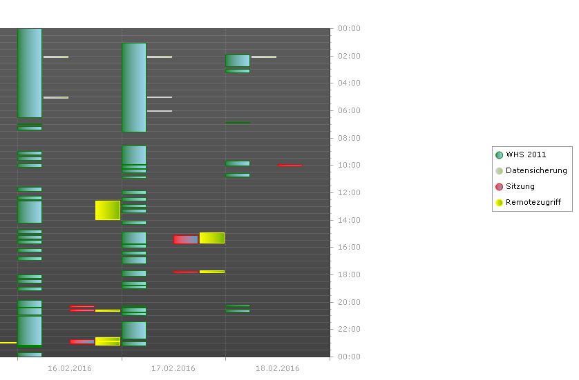

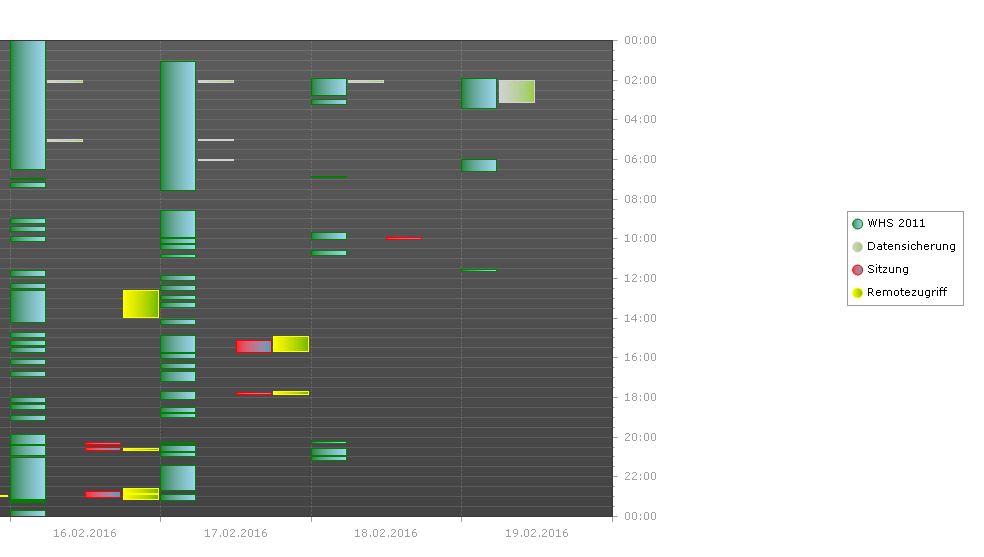

Mal sehen, ich lasse die Kiste einfach mal nen paar Tage in "Ruhe" um über das Laufzeitdiagramm mal was zu sehen.

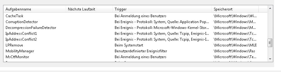

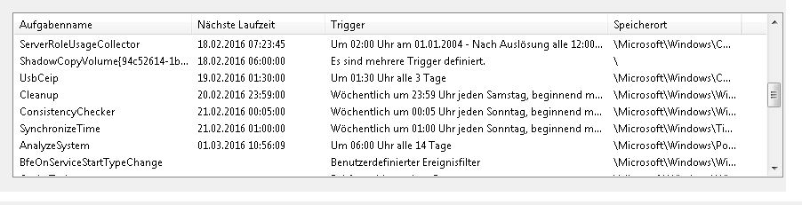

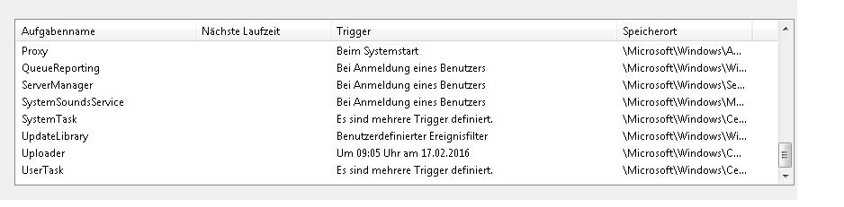

Irgendwie will der Browser nicht mehr Bilder hochladen....

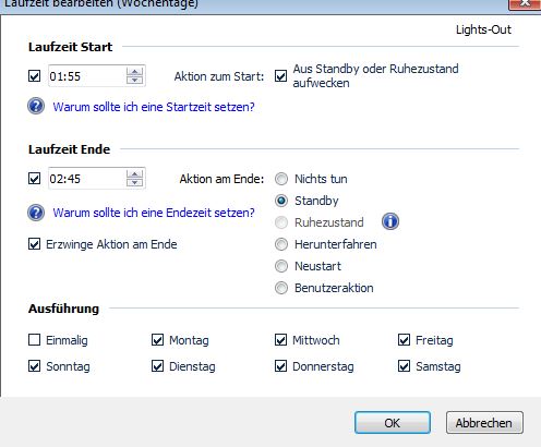

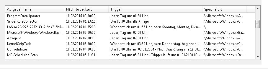

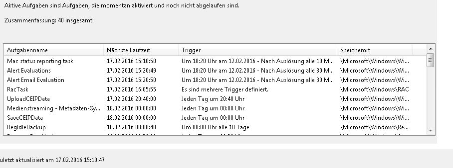

Das ist ein Teil der Aufgaben.
Das Meiste wahrscheinlich Standardaufgaben....kann man die theoretisch alle in ein Zeitfenster von 1-2h legen, damit der nicht andauernd angeht?
Ich hoffe, dass ich den Rest heute Abend noch online bekomme oder vielleicht in einem neuen Post...

Stell doch durch Abziehen des Netzwerkkabels erst noch mal 100% sicher, dass die Wakes nicht über das Netz kommen
Die ersten 3 Aufgaben Mac... und Alert ... sehen zwar sehr verdächtig aus (alle 10 bzw. 30 Minuten) aber bei mir sind alle 3 so konfiguriert, dass sie nicht zum Aufwecken des schlafenden Systems führen

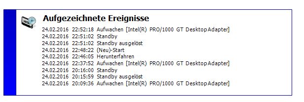

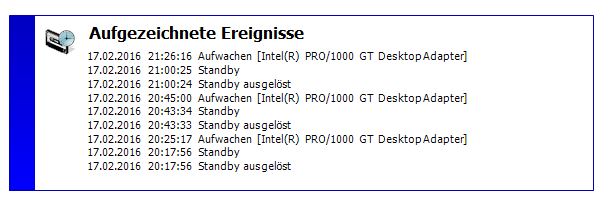

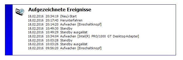

Schau doch zuerst mal in der LightsOut Übersichtsseite auf die aufgezeichneten Ereignisse. Davon hattest du auch schon einen Screenshot erstellt. Hier sollte ein Grund des aufwachens stehen (z.B. Netzwerkkarte oder Aufgabenplanung). Schwieriger wird es nur, wenn dort nur unbekannt steht.

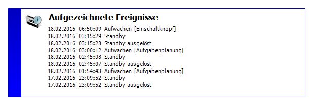

Hallo nochmal,
ich hab das Netzwerkkabel gezogen (gestern Abend) und siehe da, er bleibt "aus".
Das einzige ist um 2:45...ging in Standby, um 3:00 wieder an, nur um 15min später wieder in den Standby zu gehen...
Die anderen Zeiten im Laufzeitdiagramm waren durch mich erzeugt.
Jetzt stellt sich mir die Frage, welche Gerät den Server zum "Aufwecken" veranlasst.
Anbei ein paar Bilder.

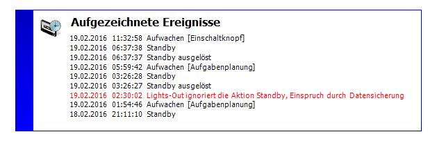

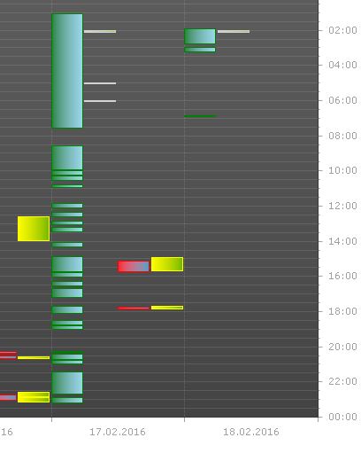

So,
ein kleines Update...
Die Serversicherung hat heute Nacht länger gedauert....warum weiß ich nicht.
Um 6:00 Uhr ist er nochmal angesprungen...wenn ich das aus dem ServicLog vom 19.02. richtig entnehme...ShadowopyVolume....was ist das und was macht der da?
Wenn er das regelmäßig zu der Uhrzeit einplant, dann könnte ich ja auch die Sicherung zu 6:00Uhr anlegen bzw. beides zu "einer" Zeit anlegen.
Es scheint aber, das der Haken "aus Internet starten" mit aus etwas bewirkt. Allerdings habe ich es noch nicht probiert, mich dann auf den Server über xxx.homeserver.com einzuwählen.
Bis hierhin aber schonmal gut.
Neues gebrauchtes Netzteil eingebaut. Schon leiser...Gummientkopplung für einen Gehäuselüfter benutzt. Dennoch noch nicht da, wo ich ihn gerne hätte. Dazu brauche ich dann wohl doch noch leisere Lüfter und ggf. nen schallgedämmtes Gehäuse.
jsysde
Re: Vorstellung und Fragen zum WHS & System
Beitrag von jsysde »
N'Abend.
6 Uhr morgens ist normal, schau mal im Taskplaner. Macht der 2012R2 Essentials genauso.
Rumspielen an den Tasks würd' ich nicht, die werden ggf. vom System selbst wieder auf die Ursprungszeiten gelegt. Der Spuk sollte aber morgens nur max. ne halbe Stunde dauern, länger läuft die Kiste hier morgens nie.
Das die Sicherung mal länger dauert, ist auch klar: Du definierst ja beim Einrichten der Sicherung, wie lange diese vorgehalten werden soll etc. Beim Erreichen der jeweiligen Daten muss das dann entsprechend "umsortiert" werden, was durchaus mal deutlich länger dauern kann als deine reine Hinzufügen von Inkrementen.
