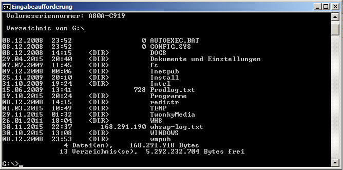

Nachdem ich in der Konsole die nicht hinzugefügte Platte gesehen habe, bin ich per Remote auf den WHS und habe dort im Explorer auf c:\fs zugegriffen.
Den chkdsk hatte ich im WHS Terminalfenster mit c:\fs gestartet.
Beantwortet das Deine Frage?

Die Daten habe ich mittlerweile gesichert. Ich habe zuerst die Bootplatte ausgebaut und die shares gesichert.
Dann habe ich auch die "nicht hinzugefügte" testweise ausgebaut, auch hier konnte ich die shares lesen.
Was nun? Die Daten sind mittlerweile gesichert. Von daher könnte ich Deine Ideen ausprobieren ...

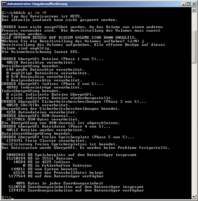

Dann die Bootplatte an einen anderen Rechner hängen und dort ein CHKDSK <LW-Buchstabe> /r /f durchführen ... danach die Platte ALS EINZIGE wieder in den WHS und den Boot versuchen

Jetzt hängt die Boot Platte an SATA und sieht so aus:
chkdsk läuft.

chdsk liefert für SYS das:
Die Platte als einzige im WHS ziegt leider das gleiche Fehlerbild, die Betriebsanzeige blinkt blau. :(
